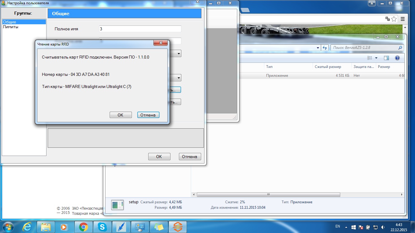

В программе есть отдельная закладка для работе с картами.
Нажимаешь считать, подносишь карту и код с карты отображается в программе.
В блокноте не работает.
Драйвера локально устанавливать не надо, в списке устройств появляется еще одно USB-устройство ввода
В файле скрин.
К сожалению подключиться с windows в rdp нет возможности.

Если в блокнот ничего не выводится, то не получится такое перенаправить. Режим имитации устройства ввода это такой костыль для виндовса, позволяющий работать с устройством и не ставить драйвер. Прикладная программа без установки драйвера в виндовсе может обращаться напрямую к устройству ввода. Но такое устройство никак не перенаправляется. Может быть, через перенаправление USB на 2012R2 сервер его получится перенаправить, но это сначала надо проверять на на виндовсах.
