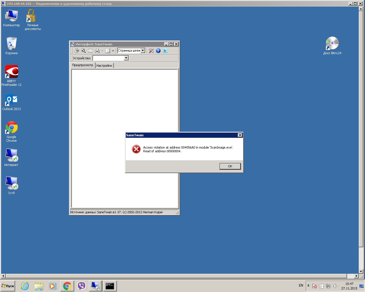

Еще у меня постоянно выскакивает вот такая ошибка при попытке закрыть окно SaneTwain
- err.jpg (133.43 КБ) 39447 просмотров

ScanImage всегда выдаёт ошибку, когда случается проблема со сканером. Приходится убивать процесс через диспетчер задач. Пишите авторам sanetwain, мы ничего с этим не можем сделать.
