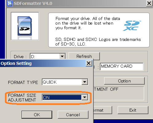

Для локальной загрузки с SD карты:
1. Форматируем SD карту вот такой штукой: https://www.sdcard.org/downloads/formatter_4/
При форматировании обязательно поставить FORMAT SIZE ADJUSTMENT: ON
2. Копируем содержимое каталога SD-localboot на карту. Сам каталог SD-localboot не копируем, только файлы и каталоги из него. Файлы bcm2709-rpi-2-b.dtb, bootcode.bin и т.д. должны оказаться в корневом каталоге карты.
3. Вставляем карту в Raspberry Pi2.
4. Включаем.
