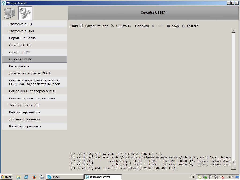

Фискальник подключен с USB ID 0403:6001.
До этого был точно такой же фискальник и тонкий клиент и все работало на 5.26
Теперь настраиваю следующий тонкий клиент и следующий фискальник, появляется вот такая внутренная ошибка службы USBIP (как на 5.26, так и на 5.28 одна и та же).
Брендмауэр отключен, Драйвера USBCOM фискальника на сервере стоят, при прямом подключении к серверу все нормально.
Купили 100 лицензий на поток и такая засада. Могут меня порвать, а где не так понять не могу
ошибка USBIP
ошибка USBIP
- Скрин ошибки
- screen.jpg (136.2 КБ) 32887 просмотров

Не знаю, что ему не нравится. Не должно в этом месте ругаться. Перегрузить машину не помогает? usbip.exe с флагом -l что говорит? Руками через usbip.exe можно подключить устрйоство?

[quote="aka"]Не знаю, что ему не нравится. Не должно в этом месте ругаться. Перегрузить машину не помогает? usbip.exe с флагом -l что говорит? Руками через usbip.exe можно подключить устрйоство?[/quote]
USBIP -l показывает что устройство пробрасывается. USBIP -a руками его не подключает, ругается тремя строчками.
Сам я виноват короче. Забыл поставить драйвер виртуального USB порта.

Чудеса. У меня оно не так ругается, когда драйвер usbip не установлен. usbip загадочная и непонятная штука...
