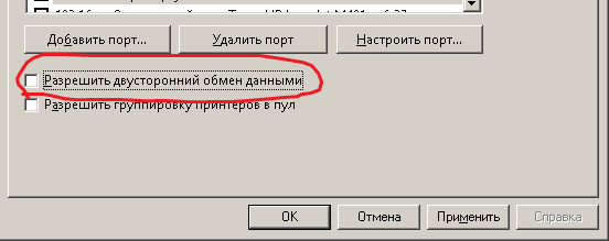

Попробуй отключить двусторонний обмен в свойствах принтера, на закладке "порт"

Спасибо! Вроде помогло...
Поснимал везде где нашел (в том числе и на общих принтерах подключенных к компам с ОС) на принтерах галочку "Разрешить двухсторонний обмен данными".

- Bi-derctional.png (5.85 КБ) 105271 просмотр

Мне помог следующий способ на Windows 7:

8. В свойствах вновь установленного принтера на вкладке Порт убрал галочку с "Разрешить двусторонний обмен данными".

Мне оказалось без сложных манипуляций достаточно просто убрать галочку "Разрешить двусторонний обмен данными". Думаю, другие сложности не нужны. Вот еще - как локальный, потом как сетевой. Зачем?

помогло, спасибо!!
