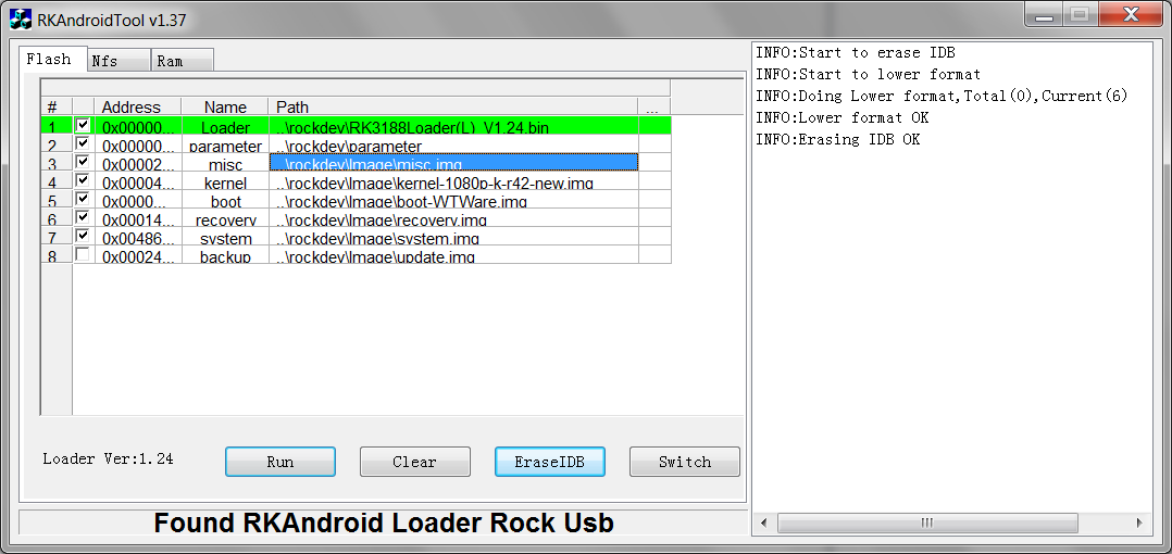

Вот как я делал.
Приставка Смарт-ТВ IRU mini PC R4.
Прошивка K-R42 - wasser firmware version 1.2.5.
Скачал firmware without kernel и 1080p/720p kernels for new revision. Распаковал. Получил дерево каталогов.
Из дистрибутива WTWare (5.2.30) скопировал файл boot.img назвав его boot-WTWare.img
Согласно readme запустил RKDevelopTool_v1.37\RKAndroidTool.exe
Поправил имена kernel и boot.
Отформатировал карту нажав EraseIDB.
Потом Run.
Всё записалось за пару минут.
При первом включении запустился Recovery. При последующих сразу стартовал WTWare. Конфиг прописал, к серверу подключается.
Потом Run.

- IRU_R4 .png (48.78 КБ) 178126 просмотров

1. Возьми оригинальную прошивку. Оригинальную - это ту, которую выпустил производитель устройства. В логе написано:
2. Возьми свежую версию втвари.
3. Убери из конфига sound_control.
4. Сделай два лога. Первый: перезагрузил, пикнул из веб-интерфейса, сохранил. Второй: загрузил, попытался воспроизвести из виндовса, сохранил. Оба лога выложи.
это точно не оригинальная пршивка, а поделка любителей.Linux version 3.0.36+ (wasser@localhost.localdomain)

Re: Мини ПК IRU R4
Прошивка от geekbuying
зеркало
XT-Q7-V10-Stock-4.2.2
XT-Q7V-V10-Stock-4.2.2 + root
XT-Q7-V10-Stock-4.4.2
XT-Q7-V11-Stock-4.4.2
XT-Q7-V11_update_Q7_20150603
LS-X6-V12-Stock-4.4.2
Какую из этих скачать?
зеркало
