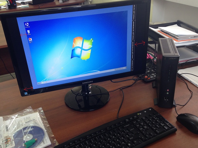

Скажите пожалуйста как заставить WtWare работать в полноэкранном режиме с разрешением 1920х1080? Сейчас разрешение такое (файл прилагаю)
Но и оно должно быть на полный экран по идее, а получается что остаются с краев места.

- IMG_1299.JPG (173.72 КБ) 12426 просмотров

1. По VNC передаётся то и только то разрешение, которое используется на сервере. VNC не создаёт новую сессию, как RDP. VNC показывает то, что на экране сервера. Если на экране сервера 1600х900, то VNC клиент покажет именно столько.
2. Втварь не рисует под баннером. Тебе не стало бы легче, если бы втварь согласилась показывать 1920х1080, но правые 64 точки остались бы не видны из-за баннера. Скажи спасибо тем товарищам, которые просили сделать именно такой баннер
При работе с RDP втварь говорит серверу, что ширина экрана 1920-64=1856 точек, и сервер именно такой ширины экран обсчитывает, там получается удобно. При работе с VNC получается так.
Когда у терминала будет лицензия, баннер справа уберётся и терминал согласится показывать 1920х1080. Напиши на aka@pxe.ru что очень хочешь одну лицензию для проверки, сошлись на эту ветку форума - сделаем, проверишь.
