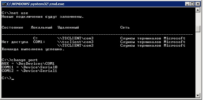

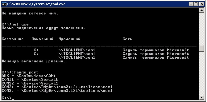

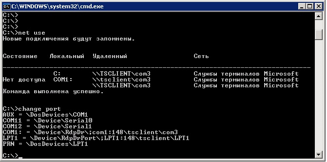

Re: Ошибка при пробросе usb-com сканера штрихкодов LS2208
скриншот
- Точечный рисунок.jpg (65.67 КБ) 74718 просмотров
В 1С запускаю поиск оборудования, обычно выдает все сом-порты и если просканировать штрихкод, то напротив задействованного сом-порта появляются цифры штрихкода. А у меня сейчас пишет нет доступных сом-портов.aka писал(а):Лог хороший, драйвер запускается. Как ты проверяешь, работает ли сканер?
- Сообщения: 12246
Не понимаю, как это может быть. Почему com2 и com3? Почему два порта?SergeyK писал(а):скриншот
Такая строка должна быть:
COM1 = \Device\RdpDrPort\;COM1:1\\tsclient\com1Никакие излишне инициативные руки не делали subst или net use с параметрами?
Сессия завершалась перед тем, как подключиться с втвари, не отклчалась, а имено завершалась?
Те же команды под mstsc.exe что напишут?
subst - не делали
делал net use com1 \\tsclient\com3 т.к. без этого сканер под mstsc не работает
Проверил в mstsc-сканер работает, затем отключил сеанс проверил не работает, после чего вышел из сеанса, зашел заново - не работает. Результат на скриншотах.
- после отключения сеанса, wtware сканер не работает
- wtware-off.jpg (56.09 КБ) 74702 просмотра

- Сообщения: 12246
Действительно, не стоит о таких пустяках техподдержке сообщать. Пусть они там сами догадаются, им всё равно делать нечего.SergeyK писал(а):subst - не делали
1. Перегрузить всё.
2. Убрать все net use. Ничего не должно быть в списке.
3. Сделать чтоб через mstsc без net use работало. Разобраться, почему не работает.
4. Всегда завершать сеанс.
5. Выложить скриншот втвари И лог после скриншота.
6. Описать ВСЕ свои лишине действия, которые могут касаться перенаправления портов. Вообще не интересно угадывать, что же пользователь отломает на этот раз. На прошлом скриншоте втвари были непонятные com2 и com3, которых ни в логе втвари, ни на виндовом скриншоте не было. Откуда они взялись? Сейчас на скриншотах change port вообще ничего не говорит про \\tsclient\com. Не может быть, чтобы такое происходило само по себе.
Ничего не менял. Пишу подробно как проверял:
1.Вначале проверил сканер на windows7 - работает на ком3
2.запустил mstsc на windows7 - проверил сканер не работает
3.Выполнил net use com1 \\tsclient\com3 - проверил сканер работает на ком1 (сделал скриншот)
4.Сеанс отключил и перезагрузил это комп с флешки wtware - проверил сканер не работает (сделал скриншот)
5.Завершил сеанс и залогинился под тем же пользователем - проверил сканер не работает (сделал скриншот)
- Сообщения: 12246
Почему? Не может быть, чтоб без этого костыля не работало. Попробуй другую scanopos.dll, они иногда кривые.SergeyK писал(а):2.запустил mstsc на windows7 - проверил сканер не работает
И создал бардак имён. com1 теперь занят.SergeyK писал(а):3.Выполнил net use com1 \\tsclient\com3 - проверил сканер работает на ком1 (сделал скриншот)
Как ему работать, если имя com1 занято?SergeyK писал(а):4.Сеанс отключил и перезагрузил это комп с флешки wtware - проверил сканер не работает (сделал скриншот)
В порядке эксперимента, можно попробовать в конфиге написать:
serial=com3(usb)
Чтобы втварь перенаправила com3, как и mstsc, и сработал костыль net use. Но это неправильно. Правильно убрать костыли и работать без net use.
