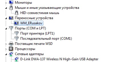

Когда это подключается к виндовсу, напрямую безо всяких терминалов, в системе в диспетчере устройств появляется новый COM порт?
Линуксового драйвера не нахожу. Надо копать перенаправление USB. Проще начать с этого: https://forum.wtware.ru/viewforum.php?f=35 И экспериментировать проще с виндовса, научиться пернаправлять этим железку с одного виндовса на другой. Если поедет, тогда пробовать с втвари на терминальный сервер.

Когда Это подключается оно не создает порт COM. Подключается как мобильник.
Сообщения: 12279
Re: Проблемы при пробросе терминала сбора данных
Значит надо копать проброс USB. Иногда оно работает.
