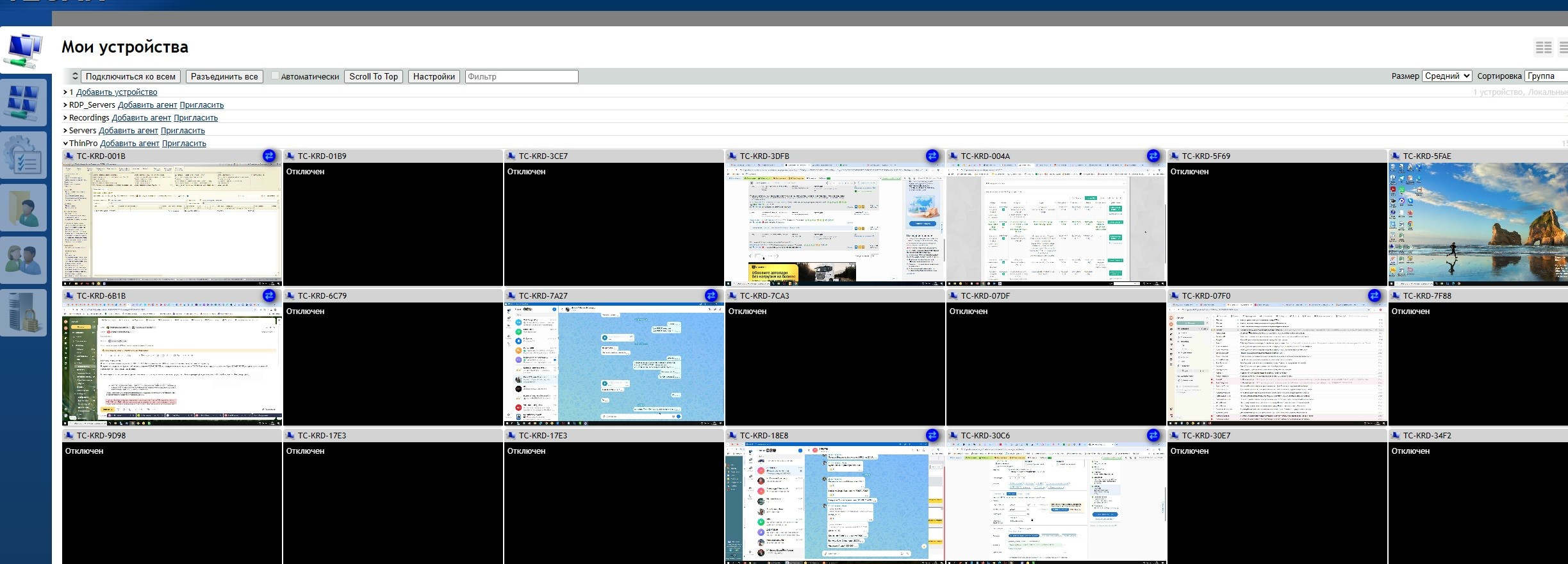

6. Я прям специально не фиксировал время, и как это происходит, просто пару раз замечал. Попробую воспроизвести при тестировании.
7. Meshcentral бешеная штука. Пусть через ГУИ там можно сделать совсем немного, то через текстовые конфиги можно нарулить очень многое.
По поводу учителя в школе - конечно умеет(вложение).
Так, для примера.. Мы сделали на его основе сервер подписания с кучкой ЭЦП рутокен, с доступом определённым людям по правам АД, записью экрана при подключении пользователя, многофакторной аутентификацией и прочими плюшками для удобства и безопасности.
8. FusionInventory Agent написан на perl. Не имеет интерфейса. Передает серверу по http xml "файл" инвентаризации. Эту штуку даже не пробовал запускать. GLPI агент, как продолжение fusion работает точно также.
https://github.com/glpi-project/glpi-agent
https://www.glpi-project.org/en/glpi-agent-1-7-1/
https://fusioninventory.org/

- meshcentral
- mesh.jpg (216.76 КБ) 1815 просмотров

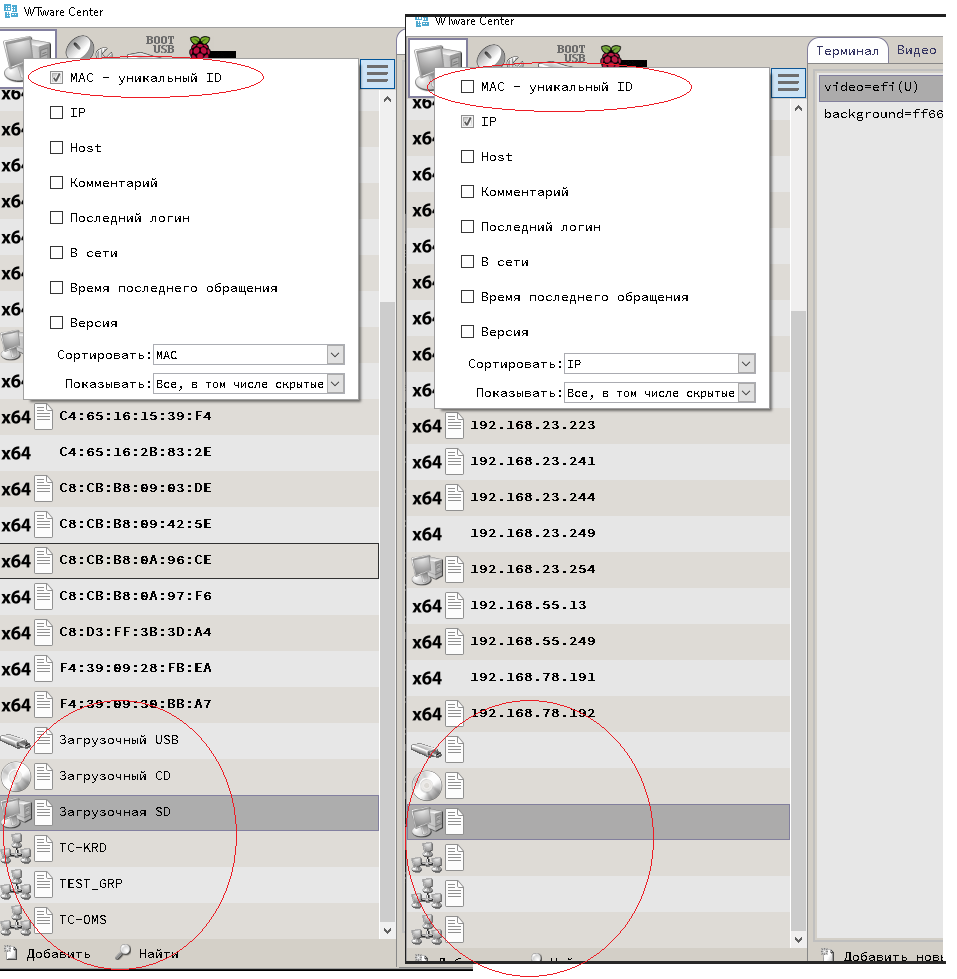

3. Работает. Но есть пара замечаний. Буквы МАК адреса ставятся в имя маленькими, а не большими. И маловажный момент - если выбирать подставлять IP в имя то дефис в префикс ставиться сам, а в случае с МАК адресом его нужно дописать в префикс самостоятельно.
4. Работает. Но если убрать галочку с МАК адреса, то пропадают названия групп внизу под терминалами (вложение).
5. Работает.

Просто наблюдение - если на экране входа навести курсор на плашку в правом нижнем углу, то пока она активна не срабатывает CTRL+ALT+DEL
- MAC.png (105.33 КБ) 1795 просмотров

4. Исправлено.

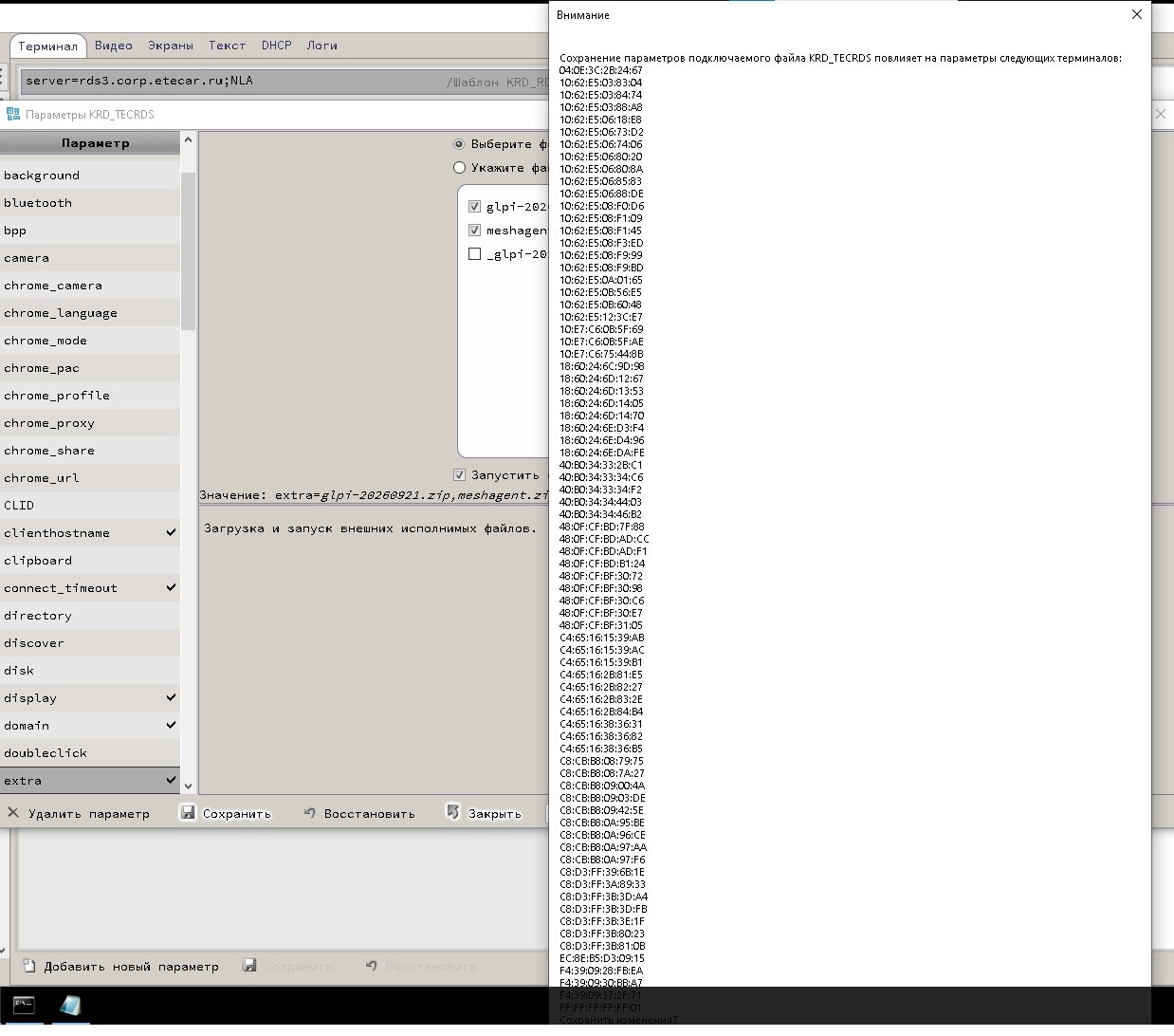

Когда изменяешь шаблон, к которому прикреплено много терминалов появляется окно уходящее за горизонт, мышой не ткнуть в невидимые кнопочки
- wtw.jpg (192.68 КБ) 1188 просмотров
Re: Некоторые пожелания после теститрования.
Спасибо, исправим.

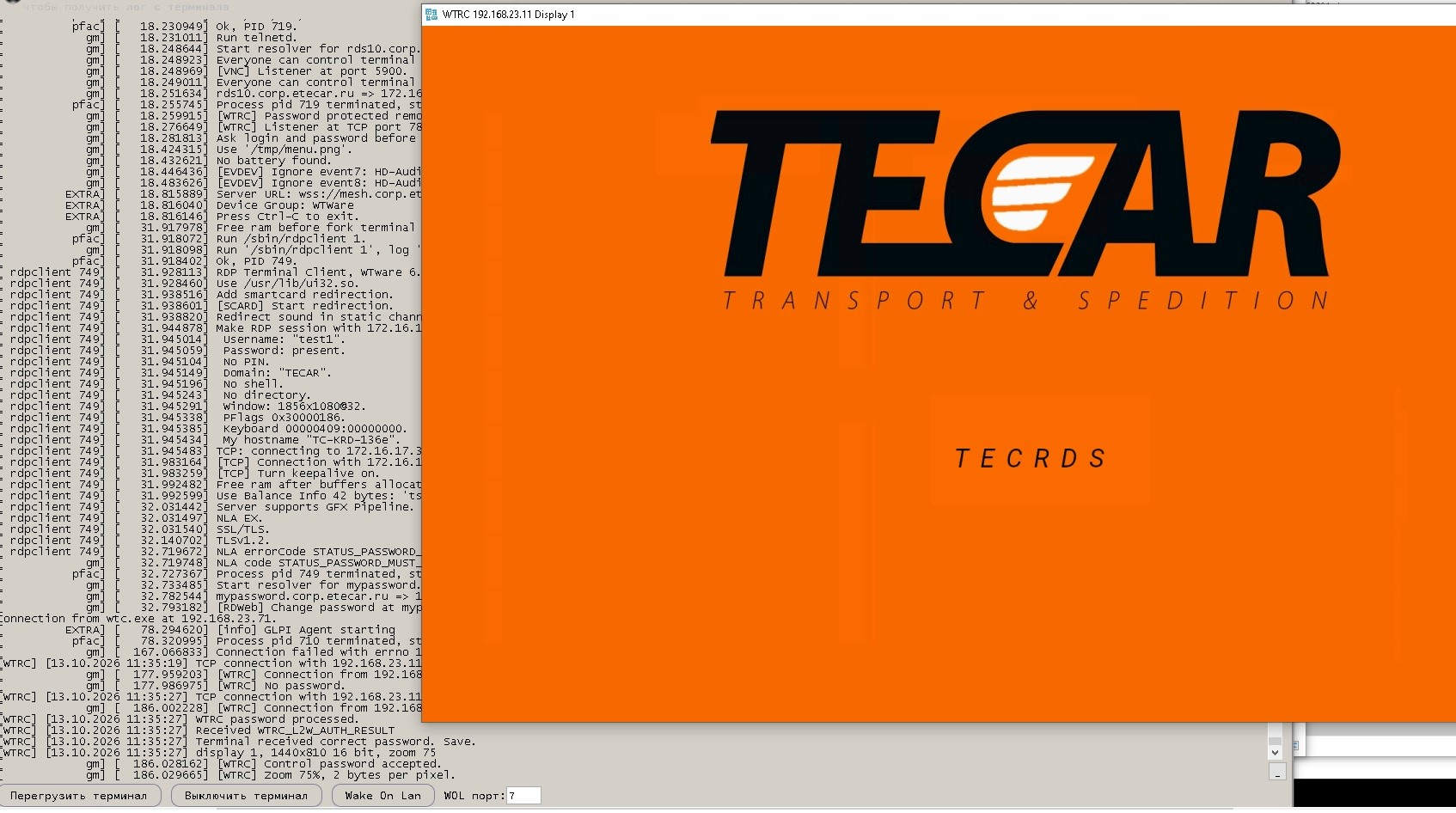

Еще одно наблюдение.
Если пользователю требуется смена пароля, но сервер смены пароля недоступен RDWEB password.aspx (например заблочен 443 порт на ФВ) то после ввода пароля система просто висит не выводя никаких сообщений. Пустая заставка и мышь. Вечно )
Хочу лог, снятый после минуты висения. Я проверил на свежей втвари: если указать в rdweb_password= IP которого в сети нет, то через 30 секунд висения вываливается окошко "RDWEB не разрешает смену пароля".artkron писал(а): Чт окт 08, 2026 6:27 pm Если пользователю требуется смена пароля, но сервер смены пароля недоступен RDWEB password.aspx (например заблочен 443 порт на ФВ) то после ввода пароля система просто висит не выводя никаких сообщений. Пустая заставка и мышь. Вечно )
Прикладываю лог.Хочу лог, снятый после минуты висения.
В логе возникает ошибка:
[11-32-57-042] [ gm] [ 32.793182] [RDWeb] Change password at mypassword.corp.etecar.ru (172.16.17.30).
[11-35-08-959] [ gm] [ 167.066833] Connection failed with errno 110.
На экране при этом ничего ничего не меняется. Скрин
Но я дождался... и спустя 10 минут появилось окно, что RDWEB ничего не разрешает:
[11-42-54-465] [ gm] [ 632.560250] select () timed out.
[11-42-54-512] [ gm] [ 632.560368] [DOWNLOADER] SSL connection to https servername 'mypassword.corp.etecar.ru' 172.16.17.30 port 443 failed.
[11-42-54-512] [ gm] [ 632.560412] [DOWNLOADER] Failed to download 'https://172.16.17.30:443/rdweb/pages/ru ... sword.aspx'.
[11-42-54-512] [ gm] [ 632.560450] resolver-rdweb-password.cpp ( 69): -- ERROR -- INTERNAL ERROR. Please, contact WTware tech support.
- 1111.jpg (222.33 КБ) 752 просмотра
- WTware_18.60.24.6D.13.6E_2026-10-13_11-44-00.zip
- (72.77 КБ) 46 скачиваний
В конфиге написано:artkron писал(а): Вт окт 13, 2026 11:52 am Но я дождался... и спустя 10 минут появилось окно, что RDWEB ничего не разрешает:
connect_timeout=1..600Re: Некоторые пожелания после теститрования.
Понятно.
Я думал это относится только к rdp соединению.
Уменьшил до 5 секунд, да окно ошибки так и появляется через 5 сек.
Но и при сетевых сбоях терминал перестал ожидать восстановления rdp соединения дольше 5 секунд и вываливает ошибку.
