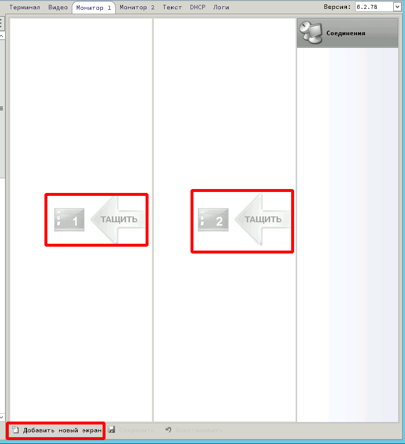

"Третий экран" это в терминах конфигуратора, я хочу используя ОДИН подключенный физический монитор для нескольких вариантов application=
Что то типа такого:
displayname=Connection to the first server
server=192.168.1.1
displayname=Connection to the second server
server=192.168.1.2
displayname=Connection to the VLC
application=vlc
Если конечно это возможно.
Ну или если есть возможность, то доработать.

Re: VLC
С конфигом:
VLC будет только на третьем экране.
А если напишешь "application=vlc" до первого "connection", он станет значением по умолчанию и все последующие соединения, у которых не указано своё application=, станут VLC.
server=192.168.1.1
server=192.168.1.2
application=vlcА если напишешь "application=vlc" до первого "connection", он станет значением по умолчанию и все последующие соединения, у которых не указано своё application=, станут VLC.
Re: VLC
Огромное спасибо, всё заработало как нужно.aka писал(а): Ср авг 19, 2026 11:03 pm С конфигом:
VLC будет только на третьем экране.Код: Выделить всё
connection displayname=Connection to the first server server=192.168.1.1 connection displayname=Connection to the second server server=192.168.1.2 connection displayname=Connection to the VLC application=vlc
Мне кажется данную конфигу нужно внести в документацию по VLC в качестве примера, может я конечно не внимателен, но я думая в правильном направлении не смог сделать рабочую конфигу через конфигуратор, только меняя конфигу руками получилось всё как нужно.
Ещё раз спасибо.
