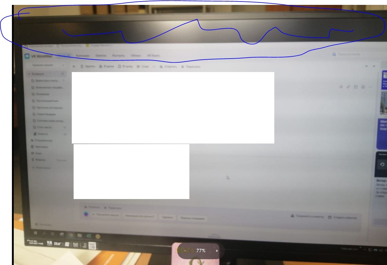

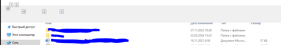

Появился странный глюк, по закону подлости - на тонком клиенте руководящего сотрудника.
Само рабочее место условно новое. 2 монитора.
В какой-то момент, при открытии на пример pdf документа на полный экран - пропадает часть верхнего меню.
И далее так начинает открываться всё - папки, документы.
Причем эта часть верхнего меню становится условно прозрачной. То есть: на рабочем столе, справа вверху есть документ. Если открыть папку при этом глюке и кликнуть в то место, где должны находится кнопки закрытия - сворачивания папки, то этот документ с рабочего стола откроется.
Самое интересно - глюк отображается только на 1 мониторе (основном). На втором мониторе оно не происходит.
Завершение explorer.exe под пользователем не помогает.
Но если не завершая сеанс - просто нажать кнопку "reset" на системном блоке и заново зайти, то все ок, меню появляется.
За 3 года впервые такое вижу.

- 2.JPG (161.8 КБ) 51296 просмотров
- 1.JPG (60.32 КБ) 51296 просмотров

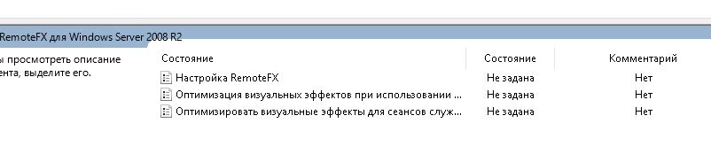

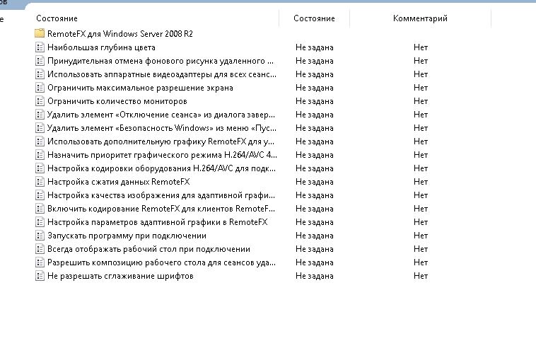

- 4.JPG (27.1 КБ) 51287 просмотров
- 3.JPG (75.54 КБ) 51287 просмотров
- Сообщения: 12246
Re: Wtware странный глюк с окнами
Чтоб я знал, где эти настройки...
Первый варант - да, в политиках, на этих скринах. Здесь всё по умолчанию, и это правильно.
И у майкрософта всегда есть второй вариант, в реестре, там чёрт ногу сломит. Руками в реестр не лазили?

Наблюдал подобную картину на своём мониторе LG 27GN800-b, работал на Windows 10 PRO.
Спонтанно появлялать черная полоса в верхней части экрана. Функциональность программ сохранялась (мышкой можо закрыть или свернуть окно).
Лечилось выключением и включением монитора. Потом что-то поменял в настройках монитора и проблема изчезла.
Может и Вам поможет?
