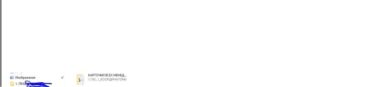

Добрый день. Нашим ИТ отделом уже всю голову сломали.
Server 2019 раньше такого не было, сейчас появляется, на разных серверах у разных людей.
Загрузка с централизованного сервера wtware последнюю версию поставили не помогло.
2 монитора на одном из мониторов сверху белая полоса 10 см. Причем мышкой в ней все работает, но она закрывает все активные окна.
Решается банально просто перезагрузкой терминала.
Когда ставишь драйвер графики auto он автоматически меняет на нужный, но полоса периодически появляется. Может 1 раз в неделю, может 3 раза в день у разных пользователей, которые идут в разные коммутаторы.
Логи когда появится полоса можем предоставить.

Так как у нас появилась подобная проблема, то отвечу на вопросы я. Может что-то прояснится.
1. Проблема только у тех, у кого 2 монитора.
2. Лог прилагаю. Если пользователь сообщил сразу, то лог снят минут через 3-5 после возникновения проблемы. 3. Пользователи при обычной работе выключаются крайне редко. Только завершают работу.
4. По поводу скорости появления ошибки после логина сказать сложно, т.к. это не проявляется системно: может проявиться через 1 час, может через 3 часа, может не проявиться вовсе.
5. Если прибить сеанс крестиком и снова зайти, полоса исчезает.
Ну и сам вопрос... Куда нам копать?

У кого белая полоса, попробуйте втварь версии 6.2.32. Проблему пока не нашли, но во всплывающем окошке внизу справа после IP сервера сделана кнопка, которая должна обновить все экраны. Поможет?
p.yakovlev
- Сообщения: 71
Re: Белая полоса на терминалах
WTware v.6.2.42 , нет, кнопка не помогает.
Сотрудник нажимает, ничего не меняется.
Лог на всякий случай во вложении.
Бесячая хрень. Несколько месяцев было все ок, а сегодня нон стоп! И ничего за это время не поменялось вроде.
И как воспроизводить эту проблему.... Не понимаю.. Мистика.
+хм, странно, через 2 часа кнопка начала срабатывать.. Сотрудник сказал, что начало помогать=\
Если "graphic = disable-gfx" не помогает, убери эту строку из конфига. Новая графика шустрее старой графики.
p.yakovlev
- Сообщения: 71
Убрал, после этого кнопка "обновления" собственно и начала работать.
Однако глюк остался.. Все равно белая полоса появляется иногда по непонятным причинам..
