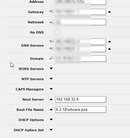

Ваш ответ навел на мысль с траблами dhcp...
В общем перепроверил настройки на микроте и да... У меня указанно в двух местах параметры обращения к wtware.
Если появится такая проблема то решение проверить два параметра в настройках dhcp микротика:
Изображение Изображение
Re: ОШИБКА: Не могу скачать файл.
Поясню, почему так получается.
В начале был протокол BOOTP. От него остался заголовок, первый скрин про Next Server и Boot File Name - это про BOOTP.
Потом к протоколу BOOTP добавили список опций и назвали это протоколом DHCP. Опции 066 и 067 DHCP дублируют поля BOOTP.
Майкрософтовый и втваревый DHCP сервера позволяют редактировать только опции 066/067, а в поля BOOTP копируют информацию из 066/067.
Микротики вместо того, чтобы скопировать, положили ещё одни грабли.
Если заполнять только поля на первом скрине (там где Next Server и Boot File Name) и не указывать 66 и 67, будет работать?

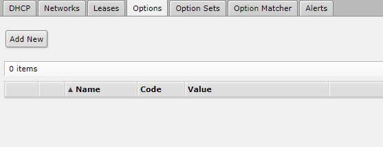

Сообщение landers »
У нас так работает. Заполнены поля только на первом скрине, "Options" пустой.
Вот и хорошо. Наверное, можно сформулировать общее правило: если в настройках DHCP есть поля Next Server и Boot File Name - заполняем их и не пишем ничего в 066/067.
066/067 заполняем только если у DHCP (например, у DHCP из Windows Server) нет возможности указать Next Server и Boot File Name.
