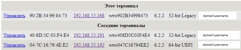

С недавних пор в web-интерфейсе тонкого клиента появилась возможность посмотреть "соседей" - терминалы в этой же сети. Вот как на скрине ниже. Собственно вопрос в том, как они узнают о друг друге? Если это, конечно, не коммерческая тайна.

Широковещательными сообщениями. UDP порт 779. Работает только в той же сети, через маршрутизатор не пройдёт.
Конфигуратор с самого начала так узнавал соседей, к терминалам позже прикрутили.

Спасибо. А можно как-то узнать формат ответа?aka писал(а): Пн апр 15, 2024 1:13 pm Широковещательными сообщениями. UDP порт 779. Работает только в той же сети, через маршрутизатор не пройдёт.
Я к чему спрашиваю. Я не использую конфигуратор, нету в сети свободной виндовой машины. Всё на линуксах. Вот и хотел сделать свой мониторинг. Опять же, если не коммерческая тайна.
