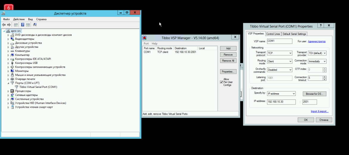

Re: сканер ШК АТОЛ SB 1101
скрин1aka писал(а):Надо постараться написать больше двух строчек и приложить скриншоты. Чего именно "не вижу"? Там, откуда "взял настройки", нет ни слова про поиск в сети. Там написано указать IP клиента и порт, для одной железки порт 2001 будет.
сканирую сеть через tibbo. тут я так понял должен был высветиться наш ШК порт ser2net но ничего в сети не видно.
скрин2
тут я явно указал адрес малины 192.168.1.71 к кторой пристегнут ШК и порт 2001 как Вы сказали
скрин3
тут появился некий тибо виртуал порт в котором прописаны настройки из тибо скрин2
но как мне понять, приконектился в этот тибо мой сканер или нет? судя по первому скриншоту, тибо не видет пробросов ser2net
сответственно когда я настраиваю сканер в 1С он видит порт тибо, но не работает, опять же потому что не могу понять, приконектился ли к тому порту шк или нет.
Спасибо! Всё заработало!
В настройках Tibbo надо было изменить ещё пару пунктов. On-the-fly и Connection mode
настройки взял тут http://www.wtpro.ru/com.html Tibbo пункт 6
Добавляем сканер штрихкодов
На вкладке VSP properties выставляем параметры следующим образом:
VSP name: COM1,2,3.....
Transport protocol: TCP
On-the-fly commands: Disabled
Routing mode: Client
Connection mode: Immediately
Specify by: IP нашей малины куда прикручен сканер ШК
Port: 2001
На вкладке Default serial settings
Устанавливаем параметры порта
Не забудьте установить правильную скорость COM порта. Для Сканера ШК это обычно 9600.
Замечание! Для использования этой функции необходимо чтобы у клиента (нашей малины куда прикручен сканер ШК) всегда был статический IP адрес
Замечание! Номер порта определяется следующим образом:
COM1 на клиенте это порт 2001
COM2 на клиенте это порт 2002
и т.д.
получилось что-то вроде этого
Port: 2001
и т.д.

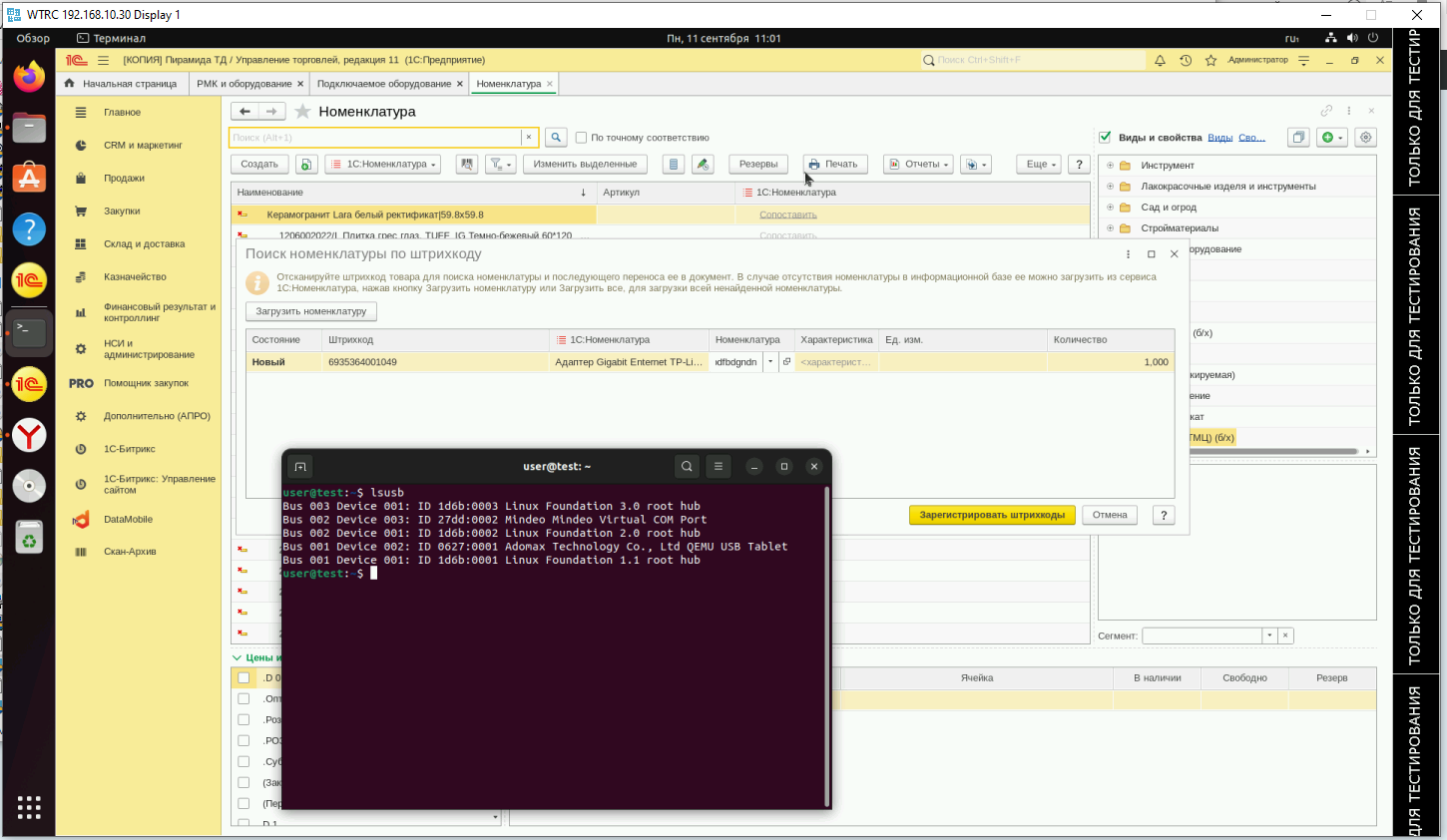

Добрый вечер, что бы не начинать новую тему
Похожая проблема но не пойму что я забыл доделать (второй день занимаюсь, перепробовал кажется все что мог)
1 тот же сканер ШК(разные сканера и mindeo пробовал, в логах сейчас Mertech )
2 Проброс с помощью ser2net = usb serial:GBAS030900 9600(так же пробовал вставлять id ) и ловля на другой стороне с помощью Tibbo
все настройки перепроверил
скриншот настроек и логов прикрепляю
по возможности посмотрите пожалуйста логи, нет ли там ошибок?
В логе похоже на излишнюю суету. Как будто на терминал стучались 100500 раз и он отключил соединнеие. А потом ещё три раза серверную часть выключали. Сделай лог ещё раз, и сохраняй лог после первого неправильного поведения. Не надо собирать побольше ошибок. Надо разбираться с первой.
С железом, драйвером и конфигом в логе всё выглядит правильно. Втварь видит usb-com порт и готова его перенаправить.
А у тебя есть на чем серверную часть проверить? С чего-то кроме втвари можешь перенаправить порт на tibbo и проверить, что ты на сервере из порта правильно читаешь?

но однако связка с тем же сервером(новым) терминалов + убунта на которой прописал порт в консоле sudo socat -v -d -d tcp-listen:2001 pty,link=/dev/ttyACM0
и потом подключился телнетом к порту типа telnet 192.168.10.30 2001 не только подключился, но еще и считал данные которые передал сканер в com режиме
Вообщем пока в творческом тупике)
Не удалось запустить, ни под каким соусом, что то я видимо недопонимаю, буду разбираться

A Tibbo туда подключится?alternativa-pro писал(а): Чт сен 07, 2023 7:25 pm и потом подключился телнетом к порту типа telnet 192.168.10.30 2001 не только подключился, но еще и считал данные которые передал сканер в com режиме
A Tibbo к Tibbo подкючится?
А к втвари телнетом подключишься?
В втвари используется ser2net. Его конфиг есть в логе, одна строка в файле /etc/ser2net.conf:
2001:raw:0:/dev/ttyACM0:9600
Запусти ser2net на убунте, попробуй подключиться из Tibbo.

Сейчас, терминальный сервер на ubuntu реализован посредством скрипта с сайта https://c-nergy.be/blog/?p=18725 само подключение тонкого клиента к этому терминальному серверу без нареканий. Подключаем как второй рабочий стол совместно с терминалом на винде. Смотрят новости, почту и все остальное. И вот теперь, для замены терминального сервера на windows, мне бы для начала хватило что-бы тонкий клиент(wtware) взял на себя часть работы, сам подцепил бы внутри себя - usbip bind -b x-x. Т е я просто в конфигураторе пропишу эти параметры и не буду залезать телнетом и прописывать их вручную. А уж подцепить командой в терминальной сессии это устройство, можно и скриптом каким нить.
в моем понимании это пока выглядит подобным образом
скриншот из 1с - что все работает и устройство перенеслось в терминальную сессию и было корректно распознано 1с
- image5.png (181.58 КБ) 130550 просмотров

http://wtware.com/testing/202309191851.zip
В конфиге:
или
В конфиге:
usbip = 2dd6:218aКод: Выделить всё
usbip = 1-2-

Спасибо - все заработало без телнета, так же удалось завести просто ком порт по ser2net через wtware, теперь остается непаханое поле по сбору всего этого в кучу, автоматизации процессов и испытания на "клиентах")
еще раз спасибо за помощь
