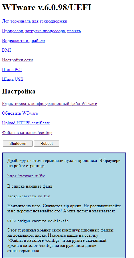

Здравствуйте! При загрузке терминала, после надписи DEL для захода в конфигуратор, чёрный экран, по инструкции всё выполнил что в веб интерфейсе просит, не помогло.
конфиг
server=192.168.6.3
display=1920x1080
graphic=abcdefg
sound=on, stereo
turnoffmenu=poweroff
wtrc=on
sound_level=76, infobox
user=test_user
bpp=16
clienthostname=Name_terminal

- 1.png (7.93 КБ) 34668 просмотров

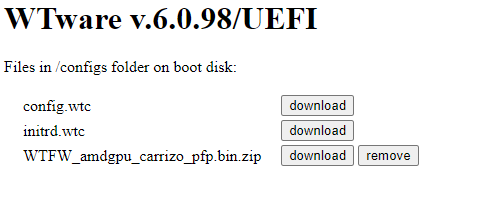

- 2.png (28.66 КБ) 34668 просмотров

Ты по инструкции ей только один файл скачал. Оно штук пять-семь файлов захочет. И сразу про все не скажет, по одному будет просить. Надо продолжать качать ей файлы, пока оно просит...
Re: Нет картинки при загрузке терминала
скачал всё что можно и заработало, спасибо!
