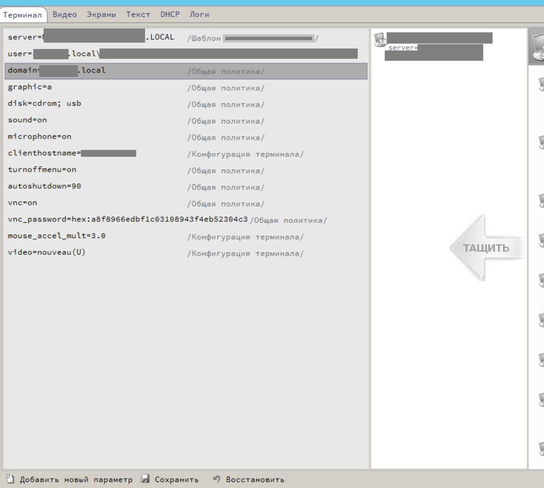

Re: WTWare Center на нескольких пользователей.
Покажи скриншот "списка параметров терминала".

franky.why
- Сообщения: 75
- Зарегистрирован: Пн фев 20, 2017 12:33 pm
текст конфига?
Я хочу понять, какое место ты называешь "списком параметров терминала". Покажи скриншот экрана, на котором это открыто.
Понял, прикладываю.
То есть,что я имею ввиду:
1) при выборе конфига в списке, конфигуратор построчно считывает из конфига все параметры.
2) при нажатии сохранить он сравнивает все изменения в конфигурации(уже те, что были изменены) с параметрами с файла конфига, и если есть различия он об этом уведомляет и предалагает считать их еще раз.

- Untitled.png (148.53 КБ) 250769 просмотров
Будет сделано в следующей версии.franky.why писал(а):1) при выборе конфига в списке, конфигуратор построчно считывает из конфига все параметры.
Но именно при выборе. Пока не ткнёшь на другой, больше не перечитается.
