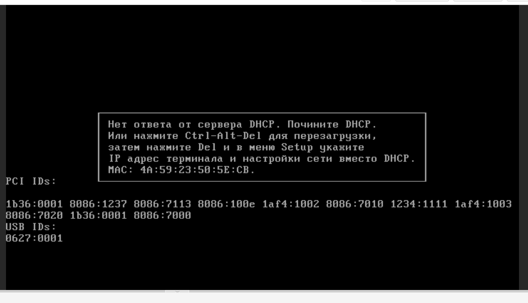

что втварь хочет от dhcp уже после старта ядра?
Rgpr
Сообщения: 70
Сообщение Rgpr »
хочу запустить втварь из другой сети/vlan, (как вариант pxe загрузки, а не только её)
в свой #!ipxe прописываю так же как в оригинале
:wtware
set wtware-url http://192.168.27.10:789/wtware
boot ${wtware-url}/6.0.73/packages/kernel BOOT_IMAGE=${wtware-url}/6.0.73/packages/kernel quiet
оно всё скачивает и стартует, но кончает
на DEL кстати не реагирует
чего оно хочет если адрес уже есть (да не из 27й и не от втварьного dhcp) и даже ядро запущено.
само ядро-то как дальнейшее качает?
до конфигуратора не успевает добраться - нет ни логов ни просто инфы о терминале

Втварь хочет от dhcp после старта ядра свой IP. Информация, которую получил загрузчик от dhcp, погибает вместе с загрузчиком. И конфиг загрузчика тоже погибнет вместе с загрузчиком. После загрузчика остаётся только командная строка линуксового ядра. Втварь спрашивает у dhcp всё заново, и вопрос задаёт ширше.
Какие проблемы у dhcp ответить ещё раз?
Скриншот похож на проблемы у втваревого драйвера сетеевой карты. С загурзкой по сети лучше играться на физическом железе, виртуальный машины иногда косячат странным образом.

Rgpr писал(а): Вт апр 05, 2022 2:04 pm я понимаю почему сеть пропадает, инициализация дройвера сети, все дела. но почему не восстанавливается?
1. Драйвер сетевой карты в втвари не договорился с сетевой картой.
2. Или второй вариант - с сетью всё нормально, но DHCP-сервер почему-то не отвечает.
Если DHCP майкрософтовый, то посмотри на первый скриншот в статье: https://wtware.ru/docs5/httpboot.html
Rgpr писал(а): Вт апр 05, 2022 2:04 pm даже за вычетом 60\66\67 параметров, сам адрес что мешает получать?
Они вместе ходят, в одном ответе от DHCP.
Снифер пакетов сможешь поставить и посмотреть на пакеты DHCP в сети? Должен быть запрос DHCP от биоса. На него ответ сервера. Эти два пакета явно есть, раз ядро качается. Затем должен быть похожий запрос уже от втвари, и ещё один ответ от dhcp сервера (на самом деле должно быть четыре пакета - втварь шлёт dhcp discover, сервер отвечает dhcp offer, втварь шлёт dhcp request, сервер отвечает dhcp ack). Если нет запроса от втвари, значит проблема в драйвере сетевой карты у втвари. Если нет ответа от dhcp сревера, значит неправильно настроен dhcp сервер.
И ещё хорошо бы добыть лог втвари. Там, где втварь пишет "нет ответа от DHCP", надо нажать Esc. Несколько раз, и ждать, оно тупит, но со временем должно раступиться и дать командную строку. Из командной строки снять лог последним методом из статьи, "когда на терминале нет сети": http://wtware.ru/logs.html

-с железом \ дройвером всё ок = на боевом терминале тестил (на трёх) менял только сеть (vlan=>адреса)
-удивляет лишь что на 3х совсем разных, 3 опять же совсем разные флешки (таки да фат32) => 9 комбинаций хер примаунтились (вставлял и до и после загрузки) и даже разные методы эмуляции в бивисе не спасли
так что логов - ноль. (команда log исполняется)
-на DEL тоже игнор.
+в dhcp нолик как на картинке был изначально проставлен
с tcpdump - хер нагуглишь как чтобы и по маку(макам) и бродкаст\мультикаст одновременно фильтровал
потому пускал сразу в 2х местах одновременно

б) wtware.http смог подсунуть с извратом, но толку?? оно загрузило ядро===> вернулись к тому же самому
само ядро из ipxe и по tftp и по http из своего меню ipxe. для тесту и из pxelinux грузил, опять же сразу ядро = монописуально.
II)вот код (спс за подсмотренную команду)загрузка до меню выбора втвари
(ограничимся тока legacy вариантом)
listening on enp3s0, link-type EN10MB (Ethernet), snapshot length 262144 bytes
23:33:59.615546 IP 0.0.0.0.68 > 255.255.255.255.67: BOOTP/DHCP, Request from c6:f4:36:91:8f:8b, length 397
23:33:59.616525 IP 192.168.25.20.67 > 255.255.255.255.68: BOOTP/DHCP, Reply, length 306
23:33:59.744697 IP 192.168.25.1.67 > 255.255.255.255.68: BOOTP/DHCP, Reply, length 300
23:34:00.614076 IP 0.0.0.0.68 > 255.255.255.255.67: BOOTP/DHCP, Request from c6:f4:36:91:8f:8b, length 409
23:34:00.615235 IP 192.168.25.20.67 > 255.255.255.255.68: BOOTP/DHCP, Reply, length 306
23:34:07.831230 IP 0.0.0.0.68 > 255.255.255.255.67: BOOTP/DHCP, Request from c6:f4:36:91:8f:8b, length 400
23:34:07.832471 IP 192.168.25.20.67 > 255.255.255.255.68: BOOTP/DHCP, Reply, length 306
23:34:07.846254 IP 192.168.25.1.67 > 255.255.255.255.68: BOOTP/DHCP, Reply, length 300
23:34:08.830531 IP 0.0.0.0.68 > 255.255.255.255.67: BOOTP/DHCP, Request from c6:f4:36:91:8f:8b, length 412
23:34:08.831801 IP 192.168.25.20.67 > 255.255.255.255.68: BOOTP/DHCP, Reply, length 306
терминалу отвечают и dhcp и wds
жмём загрузку = ядро скачивается и стартует
root@pve:~# tcpdump -n port 67 and port 68
tcpdump: verbose output suppressed, use -v[v]... for full protocol decode
23:47:07.220556 IP 192.168.25.114.68 > 255.255.255.255.67: BOOTP/DHCP, Request from 90:2b:34:ca:e7:c9, length 300
23:47:08.231306 IP 192.168.25.108.68 > 255.255.255.255.67: BOOTP/DHCP, Request from 00:15:5d:19:96:03, length 300
23:47:08.231992 IP 192.168.25.20.67 > 255.255.255.255.68: BOOTP/DHCP, Reply, length 300
23:47:16.340485 IP 0.0.0.0.68 > 255.255.255.255.67: BOOTP/DHCP, Request from c6:f4:36:91:8f:8b, length 548
23:47:16.341448 IP 192.168.25.20.67 > 255.255.255.255.68: BOOTP/DHCP, Reply, length 316
23:47:17.372467 IP 0.0.0.0.68 > 255.255.255.255.67: BOOTP/DHCP, Request from c6:f4:36:91:8f:8b, length 548
23:47:17.373572 IP 192.168.25.20.67 > 255.255.255.255.68: BOOTP/DHCP, Reply, length 316
23:47:18.404447 IP 0.0.0.0.68 > 255.255.255.255.67: BOOTP/DHCP, Request from c6:f4:36:91:8f:8b, length 548
23:47:18.405578 IP 192.168.25.20.67 > 255.255.255.255.68: BOOTP/DHCP, Reply, length 316
23:47:19.126205 IP 192.168.25.107.68 > 255.255.255.255.67: BOOTP/DHCP, Request from 50:46:5d:4e:68:ea, length 300
23:47:19.436490 IP 0.0.0.0.68 > 255.255.255.255.67: BOOTP/DHCP, Request from c6:f4:36:91:8f:8b, length 548
23:47:19.437353 IP 192.168.25.20.67 > 255.255.255.255.68: BOOTP/DHCP, Reply, length 316
23:47:20.468461 IP 0.0.0.0.68 > 255.255.255.255.67: BOOTP/DHCP, Request from c6:f4:36:91:8f:8b, length 548
23:47:20.469550 IP 192.168.25.20.67 > 255.255.255.255.68: BOOTP/DHCP, Reply, length 316
23:47:21.500491 IP 0.0.0.0.68 > 255.255.255.255.67: BOOTP/DHCP, Request from c6:f4:36:91:8f:8b, length 548
23:47:21.501669 IP 192.168.25.20.67 > 255.255.255.255.68: BOOTP/DHCP, Reply, length 316
23:47:22.532494 IP 0.0.0.0.68 > 255.255.255.255.67: BOOTP/DHCP, Request from c6:f4:36:91:8f:8b, length 548
23:47:22.533188 IP 192.168.25.20.67 > 255.255.255.255.68: BOOTP/DHCP, Reply, length 316
23:47:23.175396 IP 192.168.25.79.68 > 255.255.255.255.67: BOOTP/DHCP, Request from 08:60:6e:88:db:34, length 300
23:47:23.176391 IP 192.168.25.20.67 > 255.255.255.255.68: BOOTP/DHCP, Reply, length 300
23:47:23.564490 IP 0.0.0.0.68 > 255.255.255.255.67: BOOTP/DHCP, Request from c6:f4:36:91:8f:8b, length 548
23:47:23.565294 IP 192.168.25.20.67 > 255.255.255.255.68: BOOTP/DHCP, Reply, length 316
23:47:24.592504 IP 0.0.0.0.68 > 255.255.255.255.67: BOOTP/DHCP, Request from c6:f4:36:91:8f:8b, length 548
23:47:24.593414 IP 192.168.25.20.67 > 255.255.255.255.68: BOOTP/DHCP, Reply, length 316
23:47:25.624497 IP 0.0.0.0.68 > 255.255.255.255.67: BOOTP/DHCP, Request from c6:f4:36:91:8f:8b, length 548
23:47:25.625639 IP 192.168.25.20.67 > 255.255.255.255.68: BOOTP/DHCP, Reply, length 316
23:47:26.656493 IP 0.0.0.0.68 > 255.255.255.255.67: BOOTP/DHCP, Request from c6:f4:36:91:8f:8b, length 548
23:47:26.657564 IP 192.168.25.20.67 > 255.255.255.255.68: BOOTP/DHCP, Reply, length 316
23:47:27.692540 IP 0.0.0.0.68 > 255.255.255.255.67: BOOTP/DHCP, Request from c6:f4:36:91:8f:8b, length 548
23:47:27.693538 IP 192.168.25.20.67 > 255.255.255.255.68: BOOTP/DHCP, Reply, length 316
23:47:28.724543 IP 0.0.0.0.68 > 255.255.255.255.67: BOOTP/DHCP, Request from c6:f4:36:91:8f:8b, length 548
23:47:28.725748 IP 192.168.25.20.67 > 255.255.255.255.68: BOOTP/DHCP, Reply, length 316
23:47:29.760481 IP 0.0.0.0.68 > 255.255.255.255.67: BOOTP/DHCP, Request from c6:f4:36:91:8f:8b, length 548
23:47:29.761251 IP 192.168.25.20.67 > 255.255.255.255.68: BOOTP/DHCP, Reply, length 316
23:47:30.796483 IP 0.0.0.0.68 > 255.255.255.255.67: BOOTP/DHCP, Request from c6:f4:36:91:8f:8b, length 548
23:47:30.797170 IP 192.168.25.20.67 > 255.255.255.255.68: BOOTP/DHCP, Reply, length 316
23:47:31.828506 IP 0.0.0.0.68 > 255.255.255.255.67: BOOTP/DHCP, Request from c6:f4:36:91:8f:8b, length 548
23:47:31.829411 IP 192.168.25.20.67 > 255.255.255.255.68: BOOTP/DHCP, Reply, length 316
23:47:32.860505 IP 0.0.0.0.68 > 255.255.255.255.67: BOOTP/DHCP, Request from c6:f4:36:91:8f:8b, length 548
23:47:32.861455 IP 192.168.25.20.67 > 255.255.255.255.68: BOOTP/DHCP, Reply, length 316
23:47:33.892501 IP 0.0.0.0.68 > 255.255.255.255.67: BOOTP/DHCP, Request from c6:f4:36:91:8f:8b, length 548
23:47:33.893398 IP 192.168.25.20.67 > 255.255.255.255.68: BOOTP/DHCP, Reply, length 316
23:47:34.928528 IP 0.0.0.0.68 > 255.255.255.255.67: BOOTP/DHCP, Request from c6:f4:36:91:8f:8b, length 548
23:47:34.929508 IP 192.168.25.20.67 > 255.255.255.255.68: BOOTP/DHCP, Reply, length 316
23:47:35.960512 IP 0.0.0.0.68 > 255.255.255.255.67: BOOTP/DHCP, Request from c6:f4:36:91:8f:8b, length 548
23:47:35.961593 IP 192.168.25.20.67 > 255.255.255.255.68: BOOTP/DHCP, Reply, length 316
23:47:36.992484 IP 0.0.0.0.68 > 255.255.255.255.67: BOOTP/DHCP, Request from c6:f4:36:91:8f:8b, length 548
23:47:36.993220 IP 192.168.25.20.67 > 255.255.255.255.68: BOOTP/DHCP, Reply, length 316
23:47:38.024485 IP 0.0.0.0.68 > 255.255.255.255.67: BOOTP/DHCP, Request from c6:f4:36:91:8f:8b, length 548
23:47:38.025463 IP 192.168.25.20.67 > 255.255.255.255.68: BOOTP/DHCP, Reply, length 316
23:47:39.056532 IP 0.0.0.0.68 > 255.255.255.255.67: BOOTP/DHCP, Request from c6:f4:36:91:8f:8b, length 548
23:47:39.057453 IP 192.168.25.20.67 > 255.255.255.255.68: BOOTP/DHCP, Reply, length 316
23:47:40.088529 IP 0.0.0.0.68 > 255.255.255.255.67: BOOTP/DHCP, Request from c6:f4:36:91:8f:8b, length 548
23:47:40.089536 IP 192.168.25.20.67 > 255.255.255.255.68: BOOTP/DHCP, Reply, length 316
23:47:41.120505 IP 0.0.0.0.68 > 255.255.255.255.67: BOOTP/DHCP, Request from c6:f4:36:91:8f:8b, length 548
23:47:41.121567 IP 192.168.25.20.67 > 255.255.255.255.68: BOOTP/DHCP, Reply, length 316
23:47:42.152472 IP 0.0.0.0.68 > 255.255.255.255.67: BOOTP/DHCP, Request from c6:f4:36:91:8f:8b, length 548
23:47:42.153314 IP 192.168.25.20.67 > 255.255.255.255.68: BOOTP/DHCP, Reply, length 316
23:47:43.184524 IP 0.0.0.0.68 > 255.255.255.255.67: BOOTP/DHCP, Request from c6:f4:36:91:8f:8b, length 548
23:47:43.185252 IP 192.168.25.20.67 > 255.255.255.255.68: BOOTP/DHCP, Reply, length 316
и собственно всё (вклинились ещё левые хосты, но чистить лог уж не стал)
почему они друг друга не любят?
повторюсь - пробовал с ещё более другим dhcp = такой же зависон (но пакеты там не заснифить)
