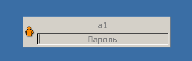

или даже наверно проще, чтобы из user=****, текст **** вставлялся в верхнюю строчку на третьей картинке, тогда и логин видно. а текст стереть можно и зайти другим

1. Писать имя юзера, для которого вводится пароль - будет сделано.

2.3 лишнее меню действительно не надо. я про "чтобы из user=****, текст **** вставлялся в верхнюю строчку на третьей картинке, тогда и логин видно. а текст стереть можно и зайти другим" (это если NLA. т.е. кол-во окон\структура меню не меняется), а если --only-listed-- то "стереть" нельзя.
но в целом, того что светится имя, при вводе пароля уже достаточный шаг.

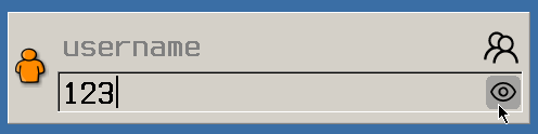

http://wtware.com/testing/202202222042.zip
Кнопка вверху справа позволит редактировать юзера.

aka писал(а): Вт фев 22, 2022 8:16 pm http://wtware.com/testing/202202222042.zip
Очень полезная штука! Спасибо!

Спасибо. оно действительно заработало по предложенному алгоритму.
единственно, что пришлось пройтись по конфигам и постирать ; --new-- там где было в добавок к единственному юзеру =чтобы убрать лишний клик/меню - ведь юзера и так сменить/вписать теперь можно.
