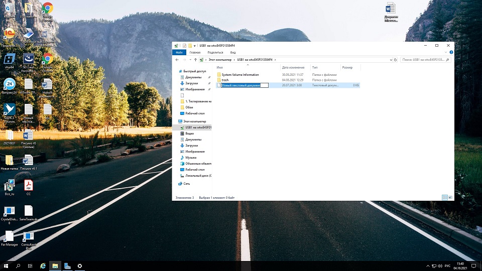

Максим писал(а): Пн авг 16, 2021 1:19 pm 3. Немного не так. Я подключаю флешку через малинку с WTWare и захожу на терминальный сервер. На сервере вижу проброшенную флешку и могу с ней работать. Но когда я создаю (или переношу) файлы на нее - дата создания файлов указывается 20.07.2021г. (час и минуты разные в зависимости от времени последней перезагрузки). А нужно видеть дату создания файлов текущие. Речь не про ТаймЗону, а именно про дату создания файлов. Она у все время одна и та же - 20.07.2021г. (для версии 6.0.56)
Скриншоты в студию.
И лог, снятый ПОСЛЕ скриншотов, но ДО перезагрузки.

Сообщение Максим »
В вложении скрин с фото и логи.

Re: ntp клиент на Raspberry PI4
DHCP сообщает терминалу IP сервера NTP: 111.102.102.105. Это где-то в Японии? Ответа NTP с этого IP не приходит, синхронизация времени не происходит.
В логе в самом начале темы в конфиге была строка "ntp=ru.pool.ntp.org". В последнем логе такой строки в кофниге больше нет.

Сообщение Максим »
111.102.102.105 - тайна великая есмъ.
В настройка днсп опция ссылается на другой сервер.
Мы сейчас прописали в конфиге клиента парметр ntp=ип_адрес_PDC
пока полет нормальный. Посмотрим что будет дальше.
