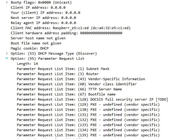

Решение следующее:
Поле Next Server и Boot File Name малинкой игнорируется, но оно нужно для x86 компьютеров.
Для того, что бы малинка поняла эти опции, надо зайти в IP - DHCP Server - Options и создать две опции 66 и 67 и, затем, добавить их в Networks в поле DHCP Options.
Однако эти опции 66 и 67 игнорируют x86 компьютеры.
Всё вышесказанное относится только к Mikrotik, на DHCP от Microsoft и Linux такой проблемы нет

krashow писал(а): Ср июл 14, 2021 7:14 pm Для того, что бы малинка поняла эти опции, надо зайти в IP - DHCP Server - Options и создать две опции 66 и 67 и, затем, добавить их в Networks в поле DHCP Options.
Малина понимает 67 опцию? Какая именно малина? Как это проверено?
krashow
Зарегистрирован: Ср июл 14, 2021 7:11 pm
Re: Raspberry Pi4 Model B загрузка по сети
Сообщение krashow »
aka писал(а): Вт июл 20, 2021 11:04 pm Малина понимает 67 опцию? Какая именно малина? Как это проверено?
4 (вроде B Plus, которую продают Ваши партнёры как ThinBox 4). Проверено снифером, конкретно Wireshark'ом. Без 67 опции отказывается грузится, но это только на микротике такое

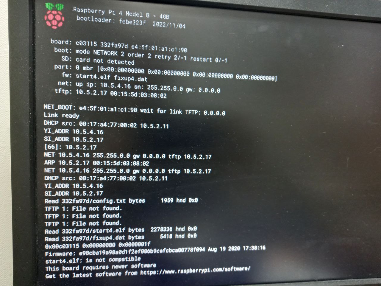

здравствуйте. купили малины "Тонкий клиент thinBox 4 4GB WTWare". Не получается загрузиться по сети, другие машины х86 грузятся.
качал https://wtware.com/files/raspberry/pi4n ... 0138a1.zip, закидывал на sd, извлекал sd, не загружается.
что можно сделать?

Поставьте свежую версию WTware.

akatik писал(а): Пн янв 30, 2023 2:14 pm Поставьте свежую версию WTware.
спасибо получилось.
