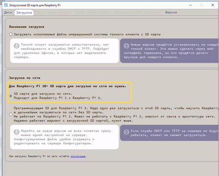

Третья малина умеет загружаться по сети без SD. Инструкция для третьей малины, Raspberry Pi 3 без плюса:
1. Установить WTware из .exe дистрибутива. Установить WTware TFTP.
2. Конфигуратор. Вверху слева кнопка с малиной.
3. Надо сделать "Программирующую SD" и один раз загрузить малину с неё.
Это всё. Дальше должно загружаться по сети без SD. В начале загрузки пауза секунд десять.
Иногда не работает. Подборка возможных проблем с сетью (малиновых проблем, WTware не виновата) в соседней теме.
Инструкция для второй малины, Raspberry Pi 2, и для Raspberry Pi 3 без плюcа, если без SD не получилось:
3. Надо сделать "Загрузочную карту для Pi 2".
На загрузочной карте один файл bootcode.bin. Есть надежда, что этот файл будет совместим с будущими ядрами и фирмварью малины, т.е. эту SD уже не придётся переписывать. Если так оно и будет, то загрузка малины по сети наконец получит смысл.

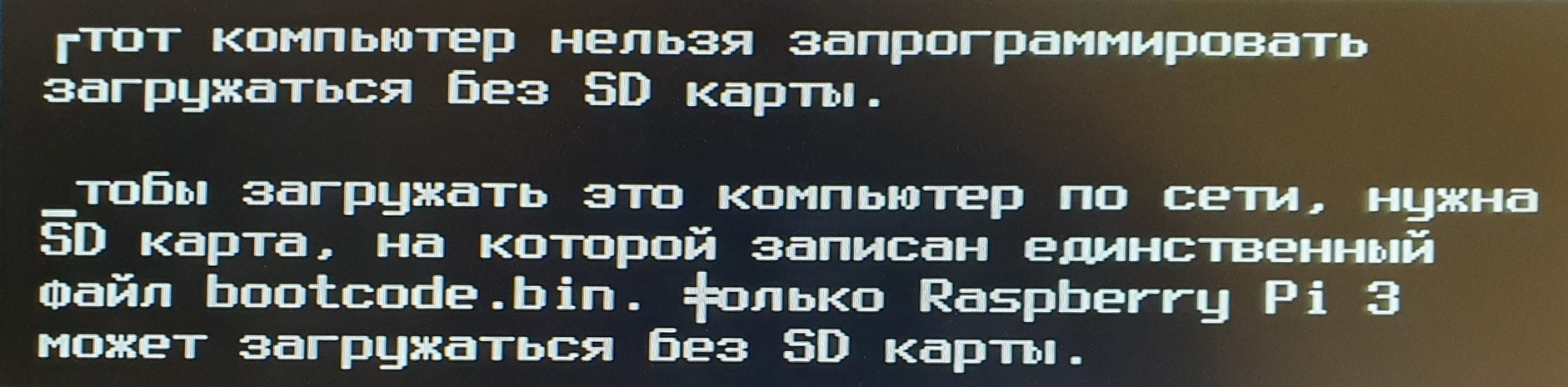

Raspberry Pi 3 Model B+ с плюсом грузится по сети без SD. Ей не нужна "программирующая SD", ей не нужна "SD для загруки по сети". Она грузится по сети только без SD.

Подскажите, кто знает, при включении малины pi 3 b+ без Карты памяти на сетевой не горят индикаторы.. ее надо как то включить чтобы грузится по сети? Или как тогда малина получит ip адрес?
Re: Загрузка малины по сети - WTware edition
У меня тоже не горят, пока втварь не загрузится. Начинает мигать когда на экране уже написано "Press DEL..."
IP адрес малина получит по сети. Думай не "как получит", а "от кого получит, кто ей назначит IP".

Есть порядка сотни малинок.
Хотел научить их грузится по сети.
Попробовал несколько - не получается! Программирующая карта пишет, что "этот компьютер нельзя научить загружаться без SD-карты".
Ставлю SD-карту для сетевой загрузки - не грузится!
С полной карты грузится и работает без нареканий (лог прикрепляю).
Некоторые малинки написали, что загрузка по сети включена и должна работать без карты.
Но ни одна по сети не загрузилась (даже с карты bootcode).
Настройка DHCP на микроте выглядит так: next-server=192.168.40.100 boot-file-name="6.0.46/wtware.http"
Штука пять x86 компьютеров в этой же сети исправно грузятся PXE.
Что не так..?
Да я читал, разумеется.
Малинки все все Pi3, вторых нет. Почему он их не распознаёт?
Как выяснить, почему они не грузятся даже с загрузочной SD?
В прикрепленном выше логе написано:
OF: fdt: Machine model: Raspberry Pi 2 Model B Rev 1.1-

Вы уж поправьте в руководстве и конфигураторе.aka писал(а): Пн апр 26, 2021 12:51 pmRaspberry pi3B+ загружается только одним методом: с локальной SD карты.
Но вот почему они не грузится с SD-карты, которая заявлена именно для таких случаев?
- Image00001.png (116.85 КБ) 158009 просмотров
Надо удалить этот экран из конфигуратора, чтоб не смущал.
Собери стенд: машина с виндовсом и втварью (нужны службы dhcp и tftp) - свич - малина. И посомотри в логах служб, есть ли активность от малины.
"SD-карты, которая заявлена именно для таких случаев" - это пустая карта с единственным файлом bootcode.bin
Малина должна быть вторая или третья, но НЕ 3+. 3+ если видит вставленную карту, из сети грузиться не станет.
