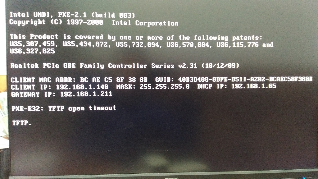

Помогите пожалуйста разобраться. Получаю такую ошибку при попытке подключения терминала. При этом данный терминал к другому серверу подключается нормально. К искомому серверу по другому интерфейсу тоже подключаются другие терминалы нормально. Т.е. вроде бы дело не в брандмаузере, и не в терминале.
Где копнуть?
Re: Ошибка: "PXE-E32: TFTP open timeout"
Копнуть описание проблемы. Фотки экрана, описания произведенных наблюдений в цифрах и схемах. Пока будешь формулировать проблему, сам разберешься.

В логе DHCP написано, что терминалу указано пойти на TFTP на 192.168.0.1 через шлюз 192.168.1.211. Это правильно? На 192.168.0.1 есть TFTP?

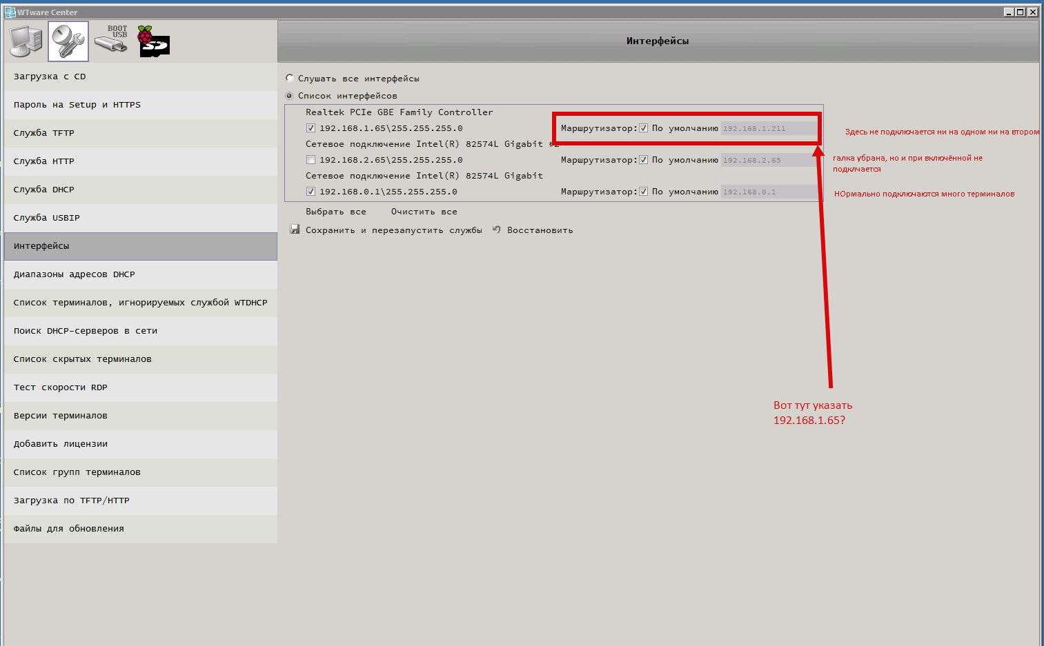

На 192.160.0.1 есть tftp, к этому интерфейсу данного сервера подключаются терминалы без проблем. 192.168.0.1 и 192.168.1.65 это 2 интерфейса одного сервера. Только вот смущает "через шлюз 192.168.1.211". 192.168.1.211 это роутер, и он в разных масках с 192.168.0.1. Если не "по умолчанию" (192.168.1.211), что там нужно указать?

runaway писал(а): Сб окт 24, 2020 11:18 pm 192.168.0.1 и 192.168.1.65 это 2 интерфейса одного сервера.
Зачем тогда посылать терминал через шлюз на .0.1, если можно ходить на .1.65 в своей сети?
runaway писал(а): Сб окт 24, 2020 11:18 pm Только вот смущает "через шлюз 192.168.1.211". 192.168.1.211 это роутер, и он в разных масках с 192.168.0.1.
Терминалу дан адрес 192.168.1.140, маска 255.255.255.0. На .0.1 он может попасть только через шлюз.

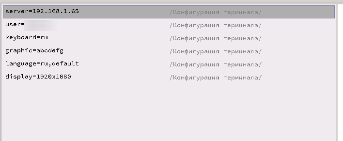

Я не посылаю никуда терминал, вот его настройки.
Может что-то в терминале недонастроил? Это стандартные настройки, по ним к этому серверу подключаются 12 клиентов из маски ..0.1 (естественно меняется адрес сервера, у подключающихся он 192.168.0.1)

runaway писал(а): Пн окт 26, 2020 10:15 am
aka писал(а): Сб окт 24, 2020 11:32 pm Зачем тогда посылать терминал через шлюз на .0.1, если можно ходить на .1.65 в своей сети?
В настройках DHCP этому терминалу указано "иди на TFTP 192.168.0.1" До конфига втвари загрузка ещё не доходит. Вообще до втвари не доходит. На экране проблема у кода, который прошит в BIOS машины. DHCP сервер сообщает ему неверные данные. Надо осознать и исправить настройки DHCP.
runaway писал(а): Пн окт 26, 2020 10:15 am Это стандартные настройки, по ним к этому серверу подключаются 12 клиентов из маски ..0.1
Этот терминал получает IP 192.189.1.140. Он не из маски 0.1.

Получается в DHCP WtWare надо что-то менять? Подскажите, как? Из настроек DHCP нашёл только диапозоны адресов для каждого интерфейса, и всё. В интерфейсах есть возможность указать шлюз, пробовал менять заданный 192.168.1.211 на 192.168.1.65, но при сохранении автоматически ставится галка "по-умолчанию" и возвращает шлюз на 192.168.1.211.
Впрочем не знаю насколько это важно, т.к. и интерфейс 192.168.2.65 тоже не принимает терминалы с такой же ошибкой, там по умолчанию стоит шлюз 192.168.2.65. Я скрин присылал, моуг еще раз кинуть.
Т.е. из 3 интерфейсов подключение возможно только на 192.168.0.1, там терминалы работают без проблемм.
