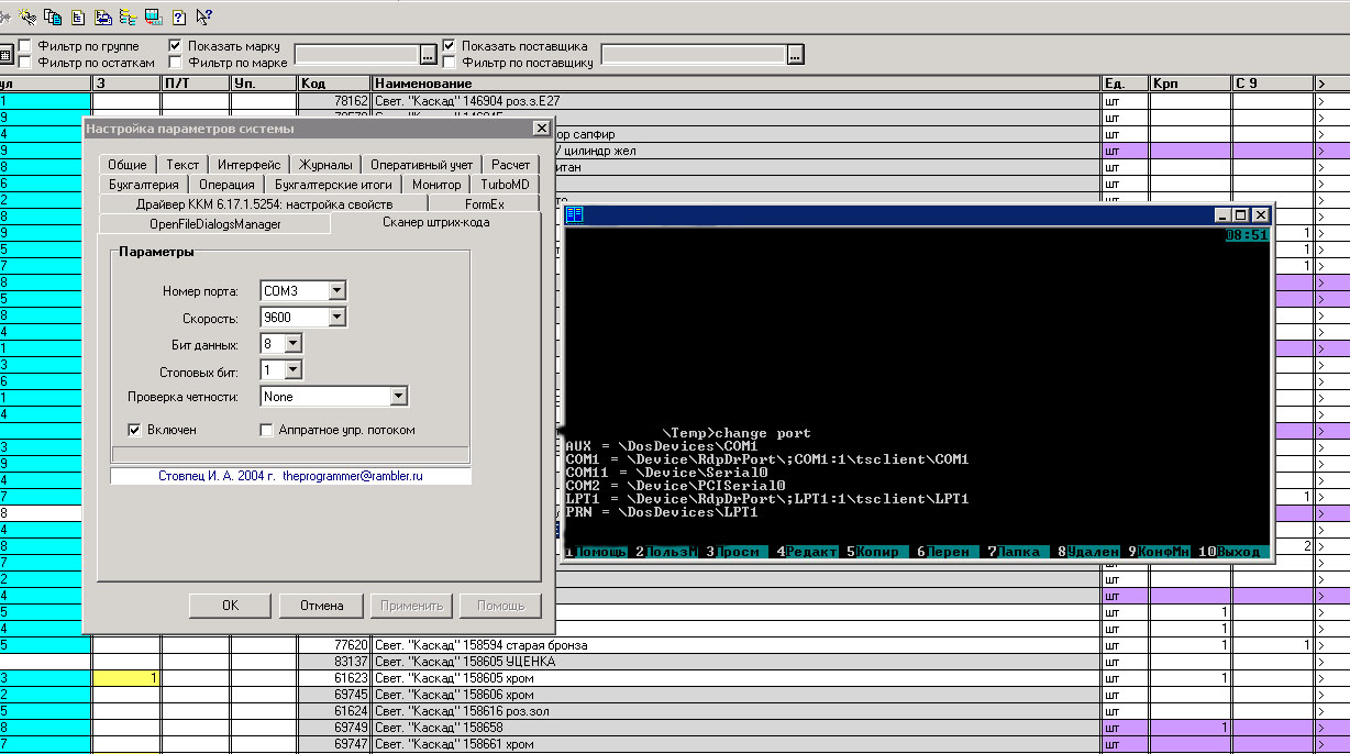

Один файлик подключения по RDP. В настройках 1с видно что он съел сканер на com3 и он работает

Re: Сканер штрих-кода Honeywell Voyager 1450g2DHR
На скриншоте в выводе change port написано, что проброшен COM1. Один.
В настройках 1С номер порта COM3. Три.
1С читает не тот порт, который проброшен через RDP. Так куда подключен сканер и что вообще на скриншоте?
Если закрыть 1С, открыть штатный виндовый Блокнот и сканировать - коды будут печататься?

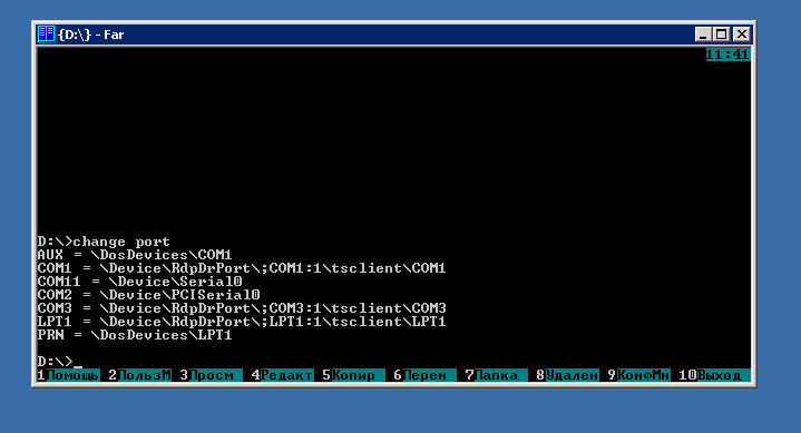

Проверим ещё раз. В прикрепленном логе прописано serial=com3(usb).
Может быть прописать с точным идентификатором ещё?
Насчёт RDP проверю тоже. Отпишусь.

День добрый! Прикрепил снимок с RDP сеанса из под Windows 7. Получилось что пробросился Com3 и нормально работает сканер.

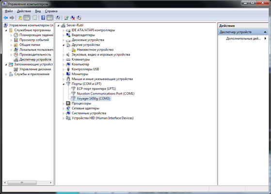

Второй файл - снимок диспетчера управления
