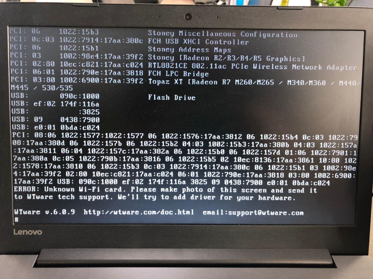

Unknown wi-fi card. Realtek 8821CE WLAN 802.11ac PCI-E NIC
Сообщение mbonus »
http://wtware.com/fw - отсюда добавили драйвер но ошибка осталась.
Re: Unknown wi-fi card. Realtek 8821CE WLAN 802.11ac PCI-E NIC
Правильное решение - отключить в BIOS CSM/Legacy и включить UEFI. Под UEFI запустится 64-битная втварь на более свежем линуксовом ядре, и драйвер для этой краты там должен быть. На всем свежем железе лучше включать UEFI.
Если не получается включить UEFI, тогда попробуйте эту сборку:
http://wtware.com/testing/202008181735.zip

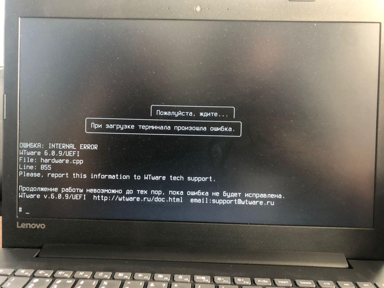

Загрузили в режиме UEFI.
Что-то не так на загрузочном диске. Загружается с USB флешки? Флешку отформатировать. На флешку поставить официальную 6.0.8. Никакие файлы на флешке рукам не менять.
Если ошибка повторится, хочу лог. Последний пункт из инструкции "когда на терминале нет сети": https://wtware.ru/logs.html

6.0.9 ошибка на скрине выше.
6.0.8 завелась. Большое спасибо)

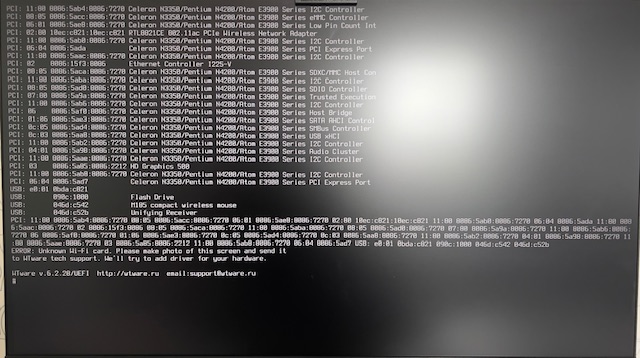

Всем добрый день!
Аналогичная проблема с таким же адаптером wi-fi rtl8821CE. WTware не может найти драйвер. Есть ли решение? Версия WTware 6.2.28
Покажи лог:
http://wtware.ru/logs.html
Плохо. Драйвер штатный, из ядра. И мы его запускаем. А он не едет.
http://wtware.com/testing/202406180013/ ... .29.ru.zip
Здесь самое свежее ядро. Может ядерщики починили. Если не поедет, хочу такой же лог и будем искать другой драйвер...

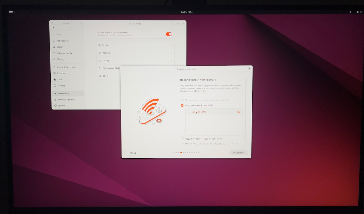

Установил Linux Ubuntu 24.04 Desktop-amd64. Драйвер запустился, Wi-Fi сеть нашел.
