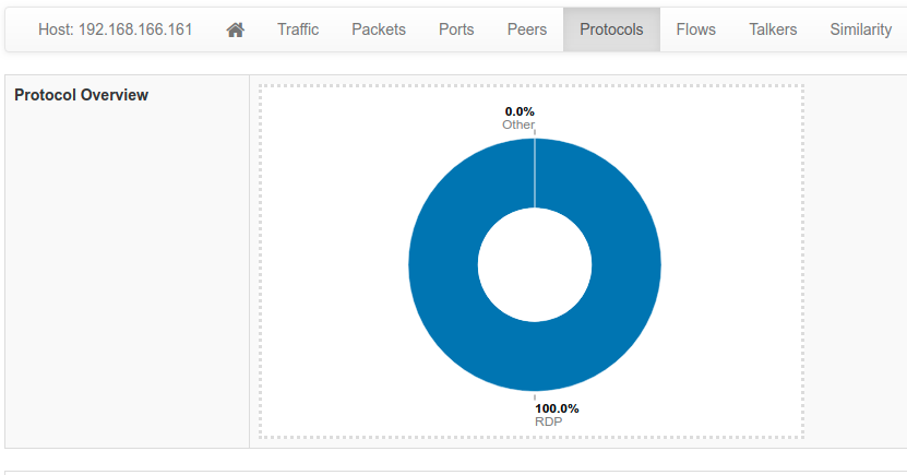

Проблема заключается в том, что при работе с тонкого клиента WTWare генерируется довольно высокий трафик от клиента к серверу. Примерно 2 - 2,3 МБ/с. Это много. Проверено это разными утилитами. Трафик идет через шлюз на Debian поэтому всё достаточно точно мониторится. К клиенту подключена usb гарнитура Microsoft LifeChat LX-3000. Звук есть и он отличный. И микрофон и аудио.

Графики из ntopng по этому хосту
Во вложении скрины с успольхуемыми протоколами на хосте и его скоростью работы
Лог прикрепить не могу, так как он слишком большой. Но могу его выслать куда потребуется.
Согласно отчету из утилиты ntopng весь потребляемый трафик - это RDP.
Подскажите хотя бы в какую сторону копать можно. А то руководство говорят, закупать будет, если не будет такого высокого потребления канала.
Трафик хоста
Трафик хоста
Снимок экрана от 2019-08-01 16-59-34.png (12.26 КБ) 29686 просмотров
Протоколы хоста
Протоколы хоста
Снимок экрана от 2019-08-01 16-57-10.png (28.14 КБ) 29686 просмотров

Забыл уточнить. По скрину с трафиком хоста хорошо видно, что трафик именно исходящий от хоста. Всю голову сломал, что такого может быть внутри этого RDP на почти 2,5 МБ/с?

Да, после отключения трафик значительно снизился. В чем проблема? В том что столько трафика генерируется звуком? Или это пробрасываются usb устройства? Я думал, что качество звука контролируется параметром
