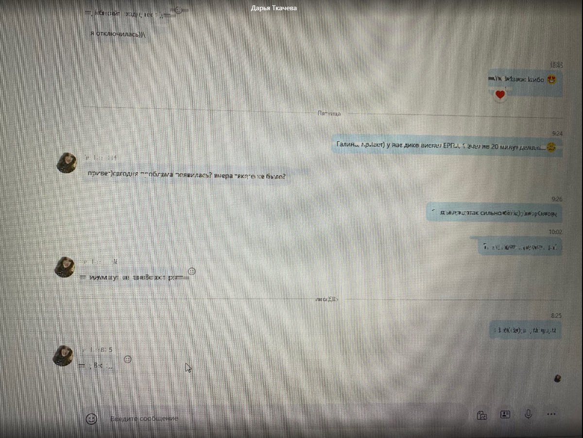

Здравствуйте!
WTware v.5.8.88/RPi Тонкий клиент
Прошу подсказать в след.проблеме: периодически на мониторе отображаются артефакты , лечится перезагрузкой тонкого клиента . См.вложение.Спасибо.
- артеф.jpg (219.55 КБ) 41695 просмотров
- логи.txt
- (41.98 КБ) 939 скачиваний
- Сообщения: 12279
Re: артефакты графики
Начать с установки свежей версии. Если не поможет, прислать лог после появления артефактов: https://wtware.ru/logs.htmla.popov@n-sip.ru писал(а): Чт сен 10, 2020 9:00 am WTware v.5.8.88/RPi Тонкий клиент
