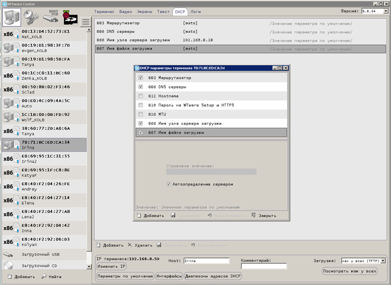

А еще пришлите мне скриншот такого же экрана:
для вашего терминала

Скрин:

Сообщения: 12239
Re: Перестал загружаться один клиент.
На экране клиента кроме "PXE-E53: No boot filename received." больше никаких цифр не написано? В логе и на скрине все выглядит правильно. Может, оно ругается на ответ какого-то другого, не нашего DHCP?
