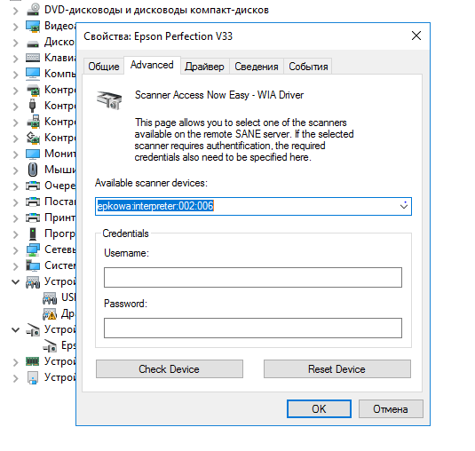

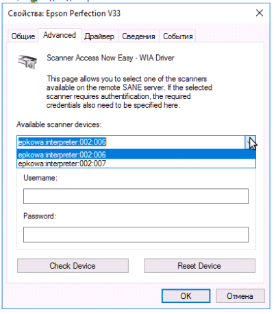

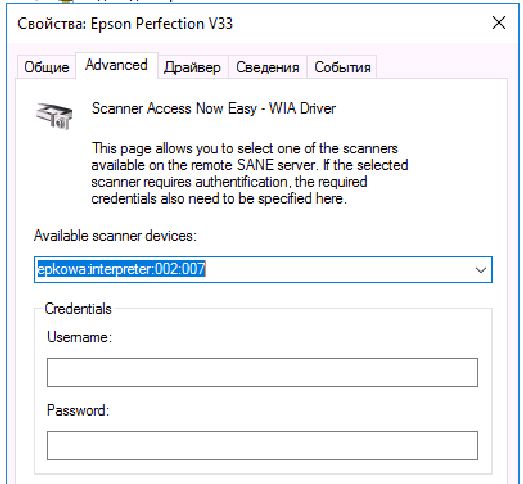

Re: Отваливается сканеры wiasane+naps2 после перезагрузки сервера.
Вот так это выглядит.
- 1.PNG (31.1 КБ) 47868 просмотров
- 2.PNG (44.11 КБ) 47868 просмотров
- 3.PNG (25.99 КБ) 47868 просмотров
