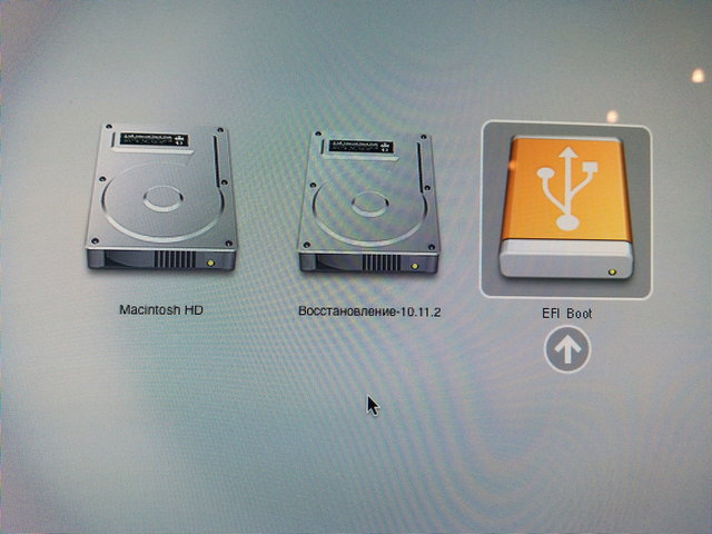

Сегодня меня озадачили переводом компьютера МАК в режим тонкого клиента.
Не могу сказать, что удалось далеко продвинуться, но узнал много нового.
МАК не умеет PXE.
БИОСА в обычном смысле у него нет - есть UEFI с минимальным интерфейсом. Если при включении удерживать клавишу ⌥Option (она же Alt) - появляется список доступных загрузочных устройств.
CD с PXE-загрузчиком он не увидел. Флешку WTWare - увидел.
Загрузка происходит в фоне - я даже не имею возможности зайти в мастер настройки WTWare. Т.е. я вижу бут-меню, а потом сразу окно приветствия Windows с очень низким разрешением. Поменять никак не получается.
Но этот способ одноразовый - выбирать загрузочное устройство надо при каждом включении.
Если идти через Системные настройки/Загрузочный том - флешка не высвечивается.
Вопрос: как получить доступ к мастеру настроек и установить WTWare на жёсткий диск?

Barvinok писал(а): Ср сен 19, 2018 11:29 pm Вопрос: как получить доступ к мастеру настроек
Нажимать Del. Много раз, начиная сразу после выбора флешки.

aka писал(а): Чт сен 20, 2018 7:14 am Нажимать Del. Много раз, начиная сразу после выбора флешки.
Это я делал неоднократно. В этом случае просто ничего не происходит - просто продолжает отображаться меню выбора загрузочных устройств.
При этом Ctrl+Alt+Del срабатывает. Такое чувство, что мастер WTWare работает в фоне, не отображаясь на экран.

Barvinok писал(а): Чт сен 20, 2018 11:23 am
То, что в старом биосе было "текстовым режимом", серые буквы на черном фоне, под UEFI рисуется именно что средствами UEFI. Драйвер, обращающийся к железу видеокарты, запускается только когда втварь в графику идет. На x86 такого никогда не встречал, но теоретически вполне может быть, что ядро не может с UEFI договориться про экран, и до графики втварь ничего нарисовать не сможет. Лог покажи, может что пойму.
