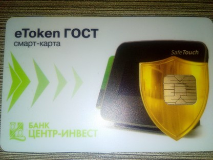

Южно-российский банк «Центр-инвест» совместно с компаниями БСЦ Мск, SafeTech и Аладдин Р.Д. повысили безопасность работы своих корпоративных клиентов в системе дистанционного банковского обслуживания, внедрив поддержку устройства «доверенного» отображения и подписи платежных документов SafeTouch и сертифицированного средства электронной подписи eToken ГОСТ в систему «Центр-инвест» — «Клиент-онлайн».
...и т.д.
Будет ли работать эта штука в терминале вообще и на малинке в частности?

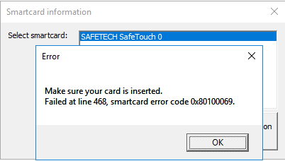

Через mstsc утилита сработала, данные получил (см. аттач).
Через WTWare утилита карту тоже увидела, но при попытке получить данные выдала ошибку!
Скрин ошибки и лог терминала там же.

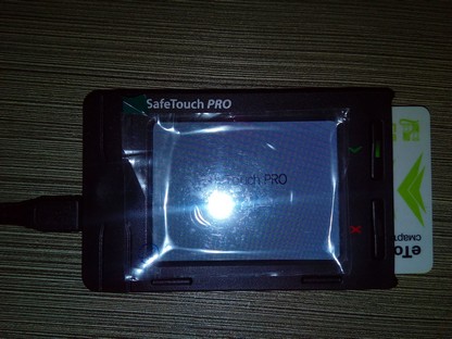

Сообщение Barvinok »
Прослойка (считыватель). Вставлял карту.
Вот лог. Делал вот что:
НЕ ВТЫКАЯ РИДЕР
Залогинился, запустил утилиту - получил ошибку.
ВОТКНУЛ РИДЕР
Запустил утилиту - получил ровно ту же ошибку.
Т.е. малине без разницы - воткнут ридер или нет.

Попробовал на том же компьютере, с которого подключался с винды через mstsc.
Штука удивительная: работает через раз!
Например, я могу загрузиться с воткнутым картридером и работать не будет. Тут же перетыкаю на горячую - работает!
А бывает наоборот...
В общем, логи прилагаю.
Documents.7z
(220.15 КБ) 1284 скачивания
Сообщения: 12235
Re: Банк-клиент с SafeTouch
Те же ерунда с подключениями и отключениями каждую секунду. Если за время меньше секунды, когда оно считает карту подключенной, оно успеет обменяться данными - оно "работает". Если не успеет и карта отвалится до окончания обмена - "не работает".
Перекачай свежий http://wtware.com/files/smartcard.zip Оно должно писать состояние карты (подключено/отключено). Будет отключаться раз в секунду?

Вот свежие логи и видосик
Под виндой всё работает, под WTWare на том же компьютере - мерцает.
Сообщения: 592
Откуда: Ростов-на-Дону
aka..?
Сообщения: 12235
А что я могу? Или линуксовый USB, или драйвер с железкой не дружат. Мерцание это не мы придумали, это драйвер нам говорит о подключении/отключении карты.
