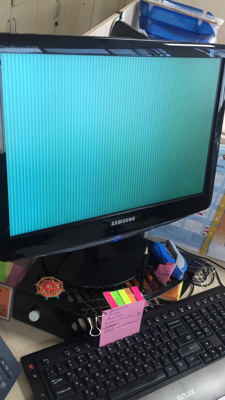

После обновления на версию 5.8.14 тоже имеем проблемы с графикой. На терминалах где используется драйвер viafb(F) имеем зеленополосатые экраны. Были вынуждены откатиться на версию, которую использовали ранее 5.6.22.
viber image.jpg (207.69 КБ) 93505 просмотров

Вот лог с проблемного тонкого клиента
WTware_00.01.80.7F.9D.68_2018-04-23_15-00-06.txt
(167.43 КБ) 2008 скачиваний

TechnoDom
Вероятно, придется оставить эти машины на старых версиях. Лог хороший, ничего, что мы могли бы исправить, я не вижу. Проблема в драйвере. Никто уже не пишет новых драйверов для VIA, а если старое сломалось - врадли кто-то из ядерщиков станет чинить...
TechnoDom
Сообщения: 33
Re: 5.8.14 Проблемы с графикой
Сообщение TechnoDom »
aka писал(а): Вт апр 24, 2018 11:57 am Вероятно, придется оставить эти машины на старых версиях. Лог хороший, ничего, что мы могли бы исправить, я не вижу. Проблема в драйвере. Никто уже не пишет новых драйверов для VIA, а если старое сломалось - врадли кто-то из ядерщиков станет чинить...
Будет ли старая версия совместима с патчами Microsoft для уязвимости CredSSP?
https://xakep.ru/2018/03/26/no-patch-no-rdp/
Не знаю. Универсальное решение "отключить NLA" должно работать: https://wtware.ru/win/nla.html
