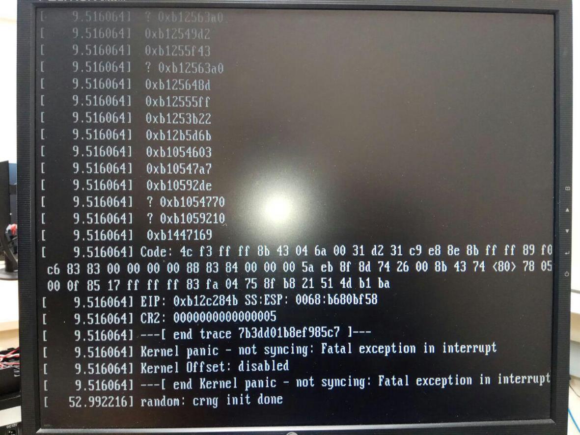

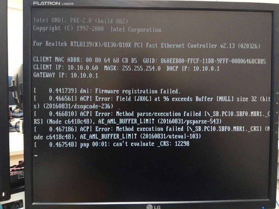

Есть чуть больше десятка таких терминалов. На AMD Geode.
Вроде как должны работать.
Пробовал несколько версий (5.2.42, 5.4.94, 5.6.16, 5.8.8, 5.8.10, 5.8.14). Как-то загрузился только на 5.4.94. Dначале сыпал ошибкой, но загрузился. На других версиях вообще не удалось прогрузить.
Возможно как-то добиться стабильной работы этих терминалов?
Как я понял архива версий доступного для скачивания нет, но в моём случае именно старая версия по крайней мере дала мне возможность как-то загрузиться и получить лог.

- 5.8.14.jpg (139.31 КБ) 38405 просмотров
- 5.4.94.jpg (133.66 КБ) 38405 просмотров

На нормальных компьютерах с AMD Geode втварь работает. Здесь даже не очень старый процессор, и на более старых работает. Но, судя по ругани, это не совсем нормальный компьютер, а вещь в себе, сделанная под их собственную ОС...
1. Почему ты считаешь, что железка физически исправна?
2. Покажи фотку от запуска свежей втвари. Сейчас свежая это 5.8.14.
3. Попробуй 5.0.7: http://wtware.ru/files/

1.
Думаю, что железка рабочая, т.к.:
* собственная ось (для S10 - модификация линкуса, на S30 - обрезанный windows CE) грузится без проблем и подключается к терминальным серверам. Можно, конечно, использовать эту среду, но хотелось бы унификации.
* WTW 5.4.94 - тоже грузится и работает, правда, ругается вначале похожим образом, как и другие версии.
* Пробовал разные железки (у меня их несколько) - одинаковое поведение (приложу тут лог с другой железки:)
2. Для 5.8.14:
Это первая часть:5.8.14--1.jpg
После некоторой паузы вторая часть: 5.8.14--2.jpg
2. Для 5.8.14:
- 5.8.14--2.jpg (143.04 КБ) 38390 просмотров
- 5.8.14--1.jpg (149.47 КБ) 38390 просмотров

3.
5.0.7 - ошибка (на фото) и дальше не грузится
Фотка для 5.0.7:
Фотка для 5.0.7:

Страшная ругань. Не знаю, что с этим делать.
Re: Wyse SX0 S10/SX0 S30
Печалька.
Но ведь 5.4.94 как-то грузится... Не без странностей, но всё же.
