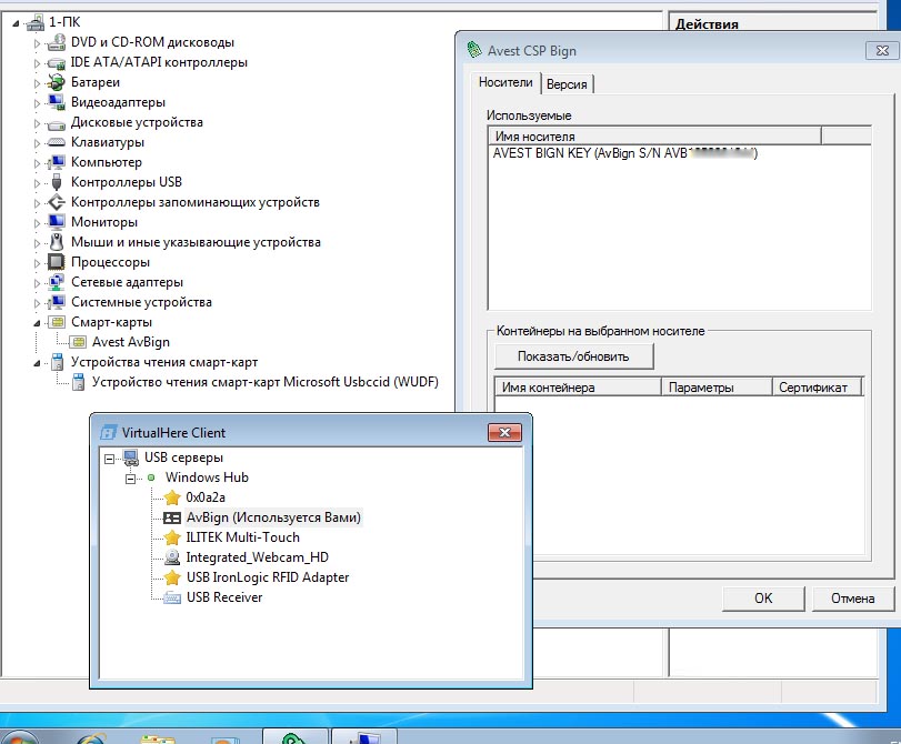

У avest'ов есть ещё вот такой ключик Avest AvBign, mstsc виндовый пробрасывает :)
Собранную Smartcard'ом инфу прилепил )
Вот инфа с веб-страницы терминала

Работает, но не совсем :lol:
VirtualHere пробрасывает AvBign - и его можно увидеть в диспетчере устройств, но криптопровайдер устройство не видит :? .
Если в mstcs (без VirtualHere) поставить галку Смарт-карты, то криптопровайдер видит AvBign, но в диспетчере устройств его не видно :)
Вот тут камрад хорошо про это чудо пишет https://pokompam.by/avest-avbign
Вот ещё малиновый лог с втыкнутым AvBign'ом
WTware_B8.27.EB.21.EE.2D_2019-05-14_16-47-39.txt
(83.85 КБ) 2653 скачивания

=F$H= писал(а): Вт май 14, 2019 4:39 pm VirtualHere пробрасывает AvBign - и его можно увидеть в диспетчере устройств, но криптопровайдер устройство не видит :? .
В консольной сессии тоже не видит?
Если вместо сервера взять Win7/Win10, т.е. клиентскую виндовс, не сервер, и к её консольной сессии подключиться - тоже не увидит?
=F$H= писал(а): Вт май 14, 2019 4:39 pm Если в mstcs (без VirtualHere) поставить галку Смарт-карты, то криптопровайдер видит AvBign, но в диспетчере устройств его не видно :)
С любой картой так.
дада, на W7 консольно поехало \:D/

Свершилось :P Не прошло и года :wink:
Raspberry Pi 4 + WTware 6.0.6 + AvBign = ЕДЕТ \:D/
Итого: AvBign едет на x86 и Raspberry Pi 4 \:D/
Благодарим aka, таки спасли страну )))
Тему может переименовать: AvToken и AvPass - не едут, AvBign - едет \:D/

Как я понимаю, подвижек по AvPass с того момента...никаких небыло. И все еще то, что не редиректится через mstsc - не заредиректить. Нельзя ли добавить что-то на подобии USB-redirector для linux? В сборку
Re: Проброс ключей AvToken и AvPass
Есть VirtualHere: viewforum.php?f=35
Но оно не будет работать в терминальной сессии. С точки зрения сервера, перенаправленный USB = физически подключенный к серверу USB. Как выбирать, какая из терминальных сессий будет его использовать? Майкрософты запретили всем.
Можно попробовать перенаправленный через VirtualHere ключ в десктопной сессии, чтобы виртуальная машина не знала, что её используют удаленно: viewtopic.php?f=4&t=33027
