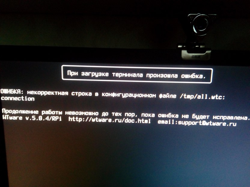

Речь о том что система при старте не выдает же сообщение о невозможности использования, только о том что драйвер не указан.it@kydr писал(а):А хромиум?Rushmore писал(а):При грамотно настроенных на сервере политиках AppLocker или SRP юзер ничего не сможет запустить из личных папок. Только доверенные приложения.it@kydr писал(а):В том числе и при установке всякого хлама, типо торрент -
загрущиков устанавливаемых в личные папки...
Под малиной втварь не поддерживает локальный хром. Либо крутите политики на сервере, либо ставьте терминалы x86.it@kydr писал(а):Вопрос лишь в том какой видео-драйвер для rasberry прописать. Вот тут я туплю, никогда раньше не сталкивался.
Разрабы, АУ. Подтвердите хоть?

Re: Rassberry Pi3 - браузер мод (Хром)
Малинка не вкуривает команду connection
Сначала делал согласно руководству.
Потом создал самый лапидарный конфиг в конфигураторе:
Всё одно пишет:
application=chrome
next screen
server=192.168.20.100некорректная строка в конфигурационном файле /tmp/all.wtc
- Ошибка на экране
- connection.jpg (81.88 КБ) 222813 просмотров
- WTware 5.8.4 (RB+Chr).html
- Лог
- (31.64 КБ) 1490 скачиваний
