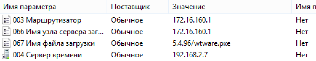

И здесь скриншот.Kamerton писал(а):...если я ставлю в дхцп загрузку с новой версии..

PS: малина игнрирует 067 параметр DHCP. Если грузимся по сети и используется наш втваревый TFTP, то именно TFTP определяет, какая версия загрузится. Надо:
1. Выключить терминал.
2. В конфигураторе поменять версию.
В pdf на скриншоте выбрано "загружать с SD".
В логе - загрузка по сети.
Лучше позвать сюда человека, который это делал. Или переделать заново, если делал ты, но уже всё забыл. Я не смогу ничем помочь, когда мне дают противоречивую инфомацию. Обновление версии делается совершенно по-разному, когда терминал загружается с локальной SD и когда терминал загружается по сети.
