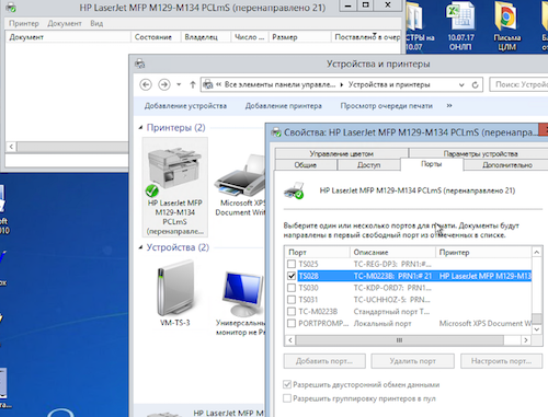

Kamerton
Сообщения: 83
Re: HP M132a (HP M129-134)
Сообщение Kamerton »
По запросу прикладываю данные.
Благодарю.
Снимок экрана 2017-07-17 в 14.20.10.png (14.69 КБ) 126370 просмотров

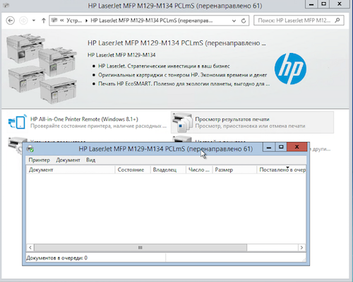

Kamerton
Сообщения: 83
И последнее
Снимок экрана 2017-07-17 в 14.27.29.png (207.32 КБ) 126370 просмотров

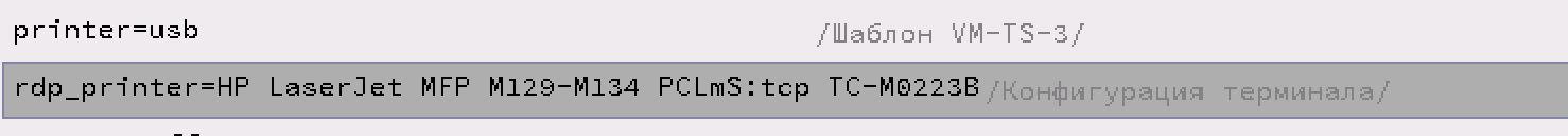

Kamerton
Сообщения: 83
И так результат эксперимента.
Пункт принтер ставлю в выключена, пункт рдп-принт выставляю один и пишу наименование как в дровах - HP LaserJet MFP M129-M134 PCLmS.
Перезапускаю тонкий клиент - проверка тестовой странички - тишина - сбор лога. Приложил.
Делаю второй этап
включаю пункт принтер в USB, пункт рдп-принт - выключаю, логоф на сервере, ребут клиента. добавляю принтер на сервере по IP адресу (имени тонкого клиента), делаю тестовую страничку и она печатается, отлично. но - отправляю вторую тестовую страничку и .. тишина.. сбор логов - приложил.

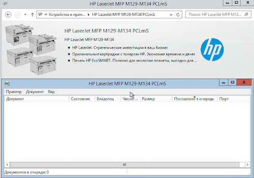

Kamerton
Сообщения: 83
вторая часть
В прошлом сообщение вставил два одинаковых скрина, вот верный.
Снимок экрана 2017-07-18 в 11.10.00.png (133.34 КБ) 126326 просмотров
Сейчас всё выглядит правильно.
Найди в ствойствах принтера галку про двусторонний обмен. И отключи его. Поможет?
В первом логе, там где "rdp_printer=HP LaserJet MFP M129-M134 PCLmS", принтер сам отключался или его руками отключали?

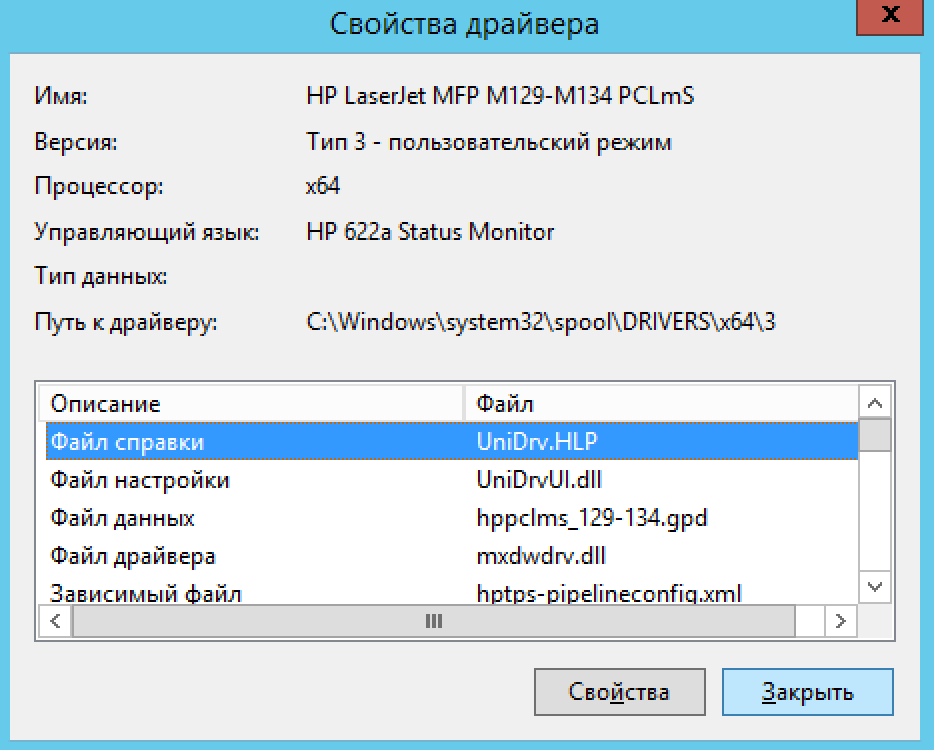

Kamerton
Сообщения: 83
Меня очень сильно смущает новый тип драйверов.
Пока что все принтера которые новые мы получаем и дрова у них PCLmS - мы не можем подружить с тонкими клиентами...

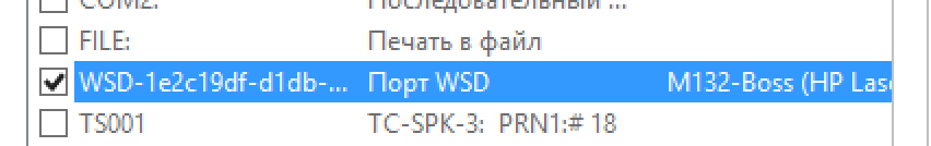

и вот ещё одно .... если я выбираю классически драйвера для этой серии - которые встроены в винду (дрова) то при отправке на печать, на принтере написано печать документа.. и ждать когда он напечатает можно до бесконечности.. печати нет...
Kamerton
Сообщения: 83
проверил этот принтер подключив его напрямую к сети, и подключил на сервере - проблема та же.. не печатает ни с каким вариантами драйверов...
вот это уже интереснее картина...

Если его добавить в систему с автоматическим определением - то он его добавляет и отображает как на рисунке, и тогда печатает корректно все:
Снимок экрана 2017-07-19 в 14.00.13.png (14.98 КБ) 126303 просмотра
Kamerton
Сообщения: 83
С этими принтерами вопрос решим подключением напрямую к сети... а вот М104а - с ним вопрос остается открытым, там тоже такой-же тип драйверов и уже эзернет порта не имеется...

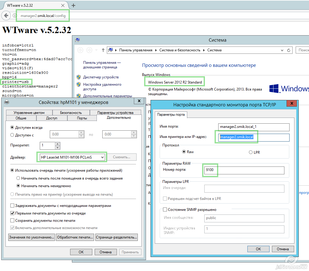

SANSoft
Сообщения: 108
Откуда: Челябинск
Сообщение SANSoft »
Влезу в тему с успешным опытом, может поможет.
Принтер HP LaserJet M101. Подключен через printer=usb. Версия wtware старовата правда, но работает. Поэтому не трогаю.
Стоит уже 3 месяца где-то. Драйвер с PCLmS на хвосте. Полёт нормальный. Печатает и первую и последующие страницы нормально.
HP LaserJet М104 из той же серии, должен заработать.
Терминал не на базе малины. Обычный Atom.

Выяснилась еще интересная особенность с этими дровами. Если принтер подключить как сетевой и подключив его к серверу по ип или по имени терминала и портом 9100 - то все отрабатывает отлично. Но принтер виден всем пользователям на терминальном сервере. Как только в безопасности убираем всех и оставляем только нужных пользователей с разрешением печати - то начинается фантастика.
Пользователь отправляет на печать документ, принтер просыпается (что обычно и должно предшествовать печати) и через несколько секунд снова засыпает. Т.е. Он как бы уже напечатал.
Нашел выход в данной ситуации. Подключил эти принтеры к принтсерверу и политиками указываю всем кто логинится на этом тонком клиенте подключаю этот принтер.

Всем привет! Вот проверенный вариант. На сервере 2019 сработало. МФУ m132a (USB само собой) Стандарт драйвер такой же, принтер пробрасывался, получал задание печати со статусом Н/Д, которое висело и улетало спустя некоторое время в никуда. Решение: ставите драйвер M141a, и принтер начинает печатать с RDP. На решение набрёл случайно, увидев в другой конторе, что M141a прекрасно работает по RDP
