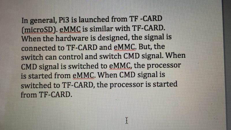

Мне китайцы логи слали, они как-то eMMC прикручивали вместо SD. Но железку для опытов пожадничали, и даже фотку не прислали. Но как факт - работает, и втварь это увидела.
Re: *Raspberry boot from USB flash* - Голосование
А куда они eMMC вставляли, не пойму?
Там проблема была в том, что вместо Raspberry Pi 3 железка начинала себя называть "Machine model: Raspberry Pi Custom Rev 1.0" и драйвер WiFi, обученый взлетать только на Pi 3, не запускался. Это чинили. А с eMMC проблем не было, оно вполне прозрачно имитировало SD, и втварь считала, что работает с SD. Починили, потому железки мне не достатось, как выглядит и куда подключается не знаю
