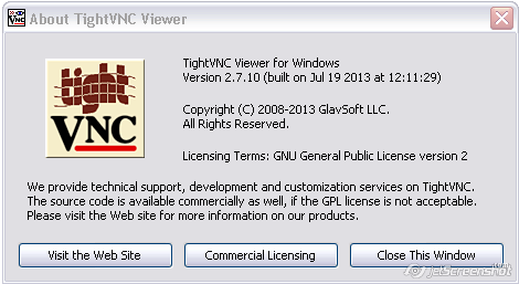

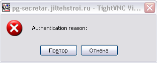

Не могу подключиться VNC клиентом к серверу на терминале. Проблема авторизации. Пароль набираю верно(кроме самого первого раза, в логе "[VNC] Incorrect password"), даже пробовал через буфер обмена его вводить (копипастой) и в логе есть строка "[VNC] Password ok". Лог и скриншоты клиента прилагаю.

- Ошибка авторизации
- 2013-11-20_08-31.png (5.36 КБ) 496049 просмотров

Еще раз повторил.
1.Загрузил терминал с тестовой версией 1.53
2.Очистил лог от службы TFTP в окне лога от терминала в конфигураторе
3.Попытался подключиться с помощью TightVNC - Ошибка авторизации
4.Заметил что окне лога в конфигураторе появились строки от TFTP (они и попали в лог, стирать я их не стал)
5.Повторил попытку подключения с помощью TightVNC - снова ошибка авторизации.
Сделал скриншот ошибки TightVNC
6.Нажал кнопку получить лог с терминала и сохранил лог
7.Затем на всякий сохранил лог службы TFTP
Я не понял зачем терминал обратился к TFTP после первой попытки автоизации. Сначала показалось, что что он перезагрузился и в логе странные строки были:
Думаю, что разработчику будет понятнее

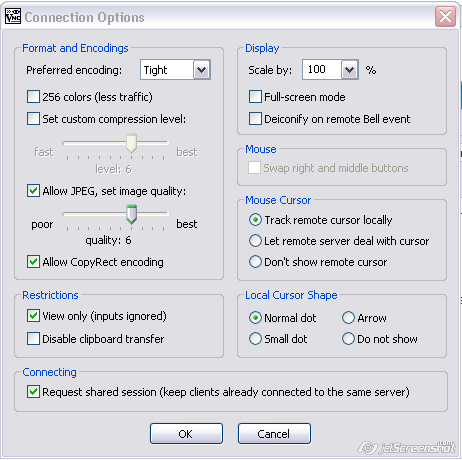

Не знаю что за строка и от чего она. С виду все работает как надо. Я в предыдущем сообщении выложил лог. Терминал остался включенным. Я еще раз подключился. Пришел пользователь, открыл RDP сессию и весь день работал. Я во время его работы еще разок подключался по VNC. И вот сейчас уже никого нет. Терминал работает. Снял снова лог (вернее продолжение старого).
Есть предположение, что она появляется, когда я закрываю окно VNC. И соединение как то некорректно разрывается. Может у меня с настройками VNC что то не так. Специально не настраивал его, все по умолчанию после установки.

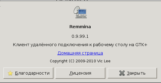

Тестируем. Remmina 0.99
Соединение рветься с такими сообщениями в логе (более подробный лог в почте):
[gm] Close TCP connection while sending data, too many EAGAIN's.

Re: vnc сервер на терминале
В почте написано, что ремина пыталась в 256 цветах работать. Мы не будем этот режим поддерживать. 16, 24, 32 бита цвета работают?
Работают, но не долго. Срываются, приходится переподключаться. Лог, что выше, это именно при использовании цвета более 256.

Запустил vnc клиента к адресу 192.168.200.115. Клиент ругнулся на неправильный пароль, что странно пароль сохранен в клиенте и он был верен в предыдущих иттерациях :
Клиент запросил пароль. Ввел пароль. Клиент проработал минуту и отвалился:
Запстил подключение еще раз, подключился сразу не ругаясь на пароль, проработал секунд 30 и отвалился:
Клиент VNC какой?
# dpkg -l |grep vnc
ii libvncserver0:i386 0.9.9+dfsg-1 i386 API to write one's own vnc server
ii remmina-plugin-vnc 1.0.0-4+deb7u1 i386 VNC plugin for remmina remote desktop client
- 2013-12-19-105247_533x277_scrot.png (17.9 КБ) 495716 просмотров
Рекомендую уточнять, откуда (из какого пакета какого дистрибутива) версия Remmina. Ибо недавно пришлось обновлять оную в юбунте, и это 0.9.99.1 было в нескольких разных версиях пакета. Как я понимаю ситуацию, апстрим реммины заглох, и дистры накладывают какие сочтут нужным патчи самостоятельно.
И да, глюков в ней преизрядно.
Попробуй вот это:
http://pxe.ru/files/testing/201312200547.zip
Я немного причесал и убрал варнинги в логе. Но я так и не смог заставить её вылететь. У меня реммина из убунты 13.10. Если у тебя это продолжит вылетать - объясни подробно, что надо сделать, чтобы я вылетание у себя повторил. И лог целиком от загрузки до вылетания дай на aka@pxe.ru
А можно без Windows утилит?
Antonio писал(а):Рекомендую уточнять, откуда (из какого пакета какого дистрибутива) версия Remmina. Ибо недавно пришлось обновлять оную в юбунте, и это 0.9.99.1 было в нескольких разных версиях пакета. Как я понимаю ситуацию, апстрим реммины заглох, и дистры накладывают какие сочтут нужным патчи самостоятельно.
$ uname -a
Linux petav-work 3.2.0-4-686-pae #1 SMP Debian 3.2.51-1 i686 GNU/LinuxКод: Выделить всё
# cat /etc/issue
Debian GNU/Linux 7 \n \lНе могу не согласиться.Antonio писал(а):И да, глюков в ней преизрядно.
Без Windows утилит: http://pxe.ru/files/testing/201312201314.zip

Re: VNC сервер на тонком клиенте
Подключение к тому же терминалу wtware используя TightVNC Viewer version 1.3.9
Подключается начинает рисовать окно и исчезает.
Подключение к VNCserver на Windows используя TightVNC Viewer version 1.3.9
Успешно.
Надо обратить внимание на
А не может это быть из-за полоски "Только для тестирования"?

Проверил свежий клиент UltraVNC (v.1.1.9.6) - отлично подключается с настройками по умолчанию.
Да это подтверждаю. Видимо с остальными надо играть с параметрами запуска клиента.Antonio писал(а):Проверил свежий клиент UltraVNC (v.1.1.9.6) - отлично подключается с настройками по умолчанию.
У меня в Реммине вроде не работало без галочки "view only". Но это я нетвердо помню, а прямо сейчас не посмотреть.
Я пробовал эту догадку. Вылетает remmina. Иногда вешается. Кривовата она, ка Вы выше заметили.Antonio писал(а):У меня в Реммине вроде не работало без галочки "view only". Но это я нетвердо помню, а прямо сейчас не посмотреть.

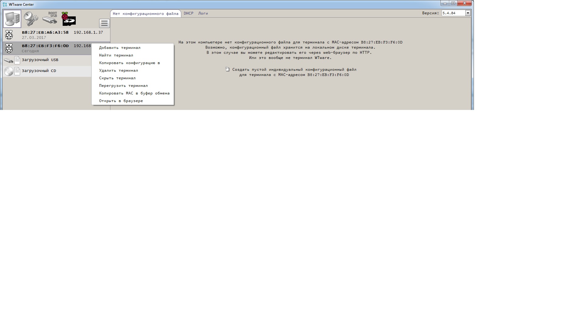

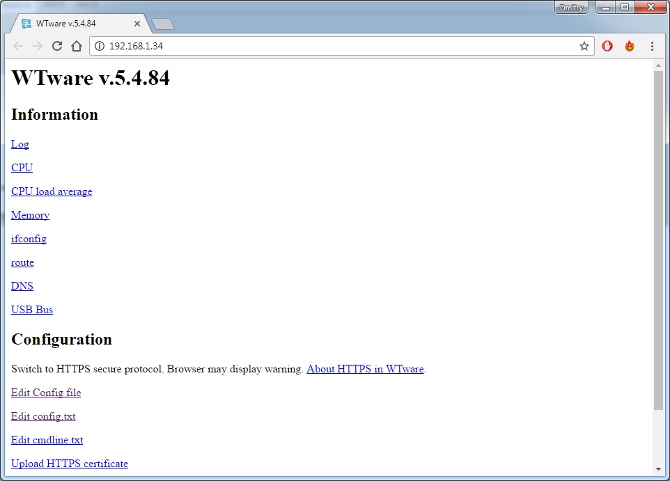

Может пропустил что-то но вроде такого нет. (Просмотрел все темы касающиеся VNC). А нельзя ли добавить опцию подключиться по VNC сюда.(см рисунок №2 всплывающее меню) или хотябы сюда рисунок №1. Актуально для 2012 без R2. R2 не везде встает из за проблем с рейдом.
- 1234.jpg (78.84 КБ) 474299 просмотров
- 123.jpg (141.6 КБ) 474299 просмотров
Разве есть стандартный способ запуска VNC клиента?
Чтоб подключиться по VNC к втвари, надо на своем виндовсе поставить VNC клиента. Их много разных.

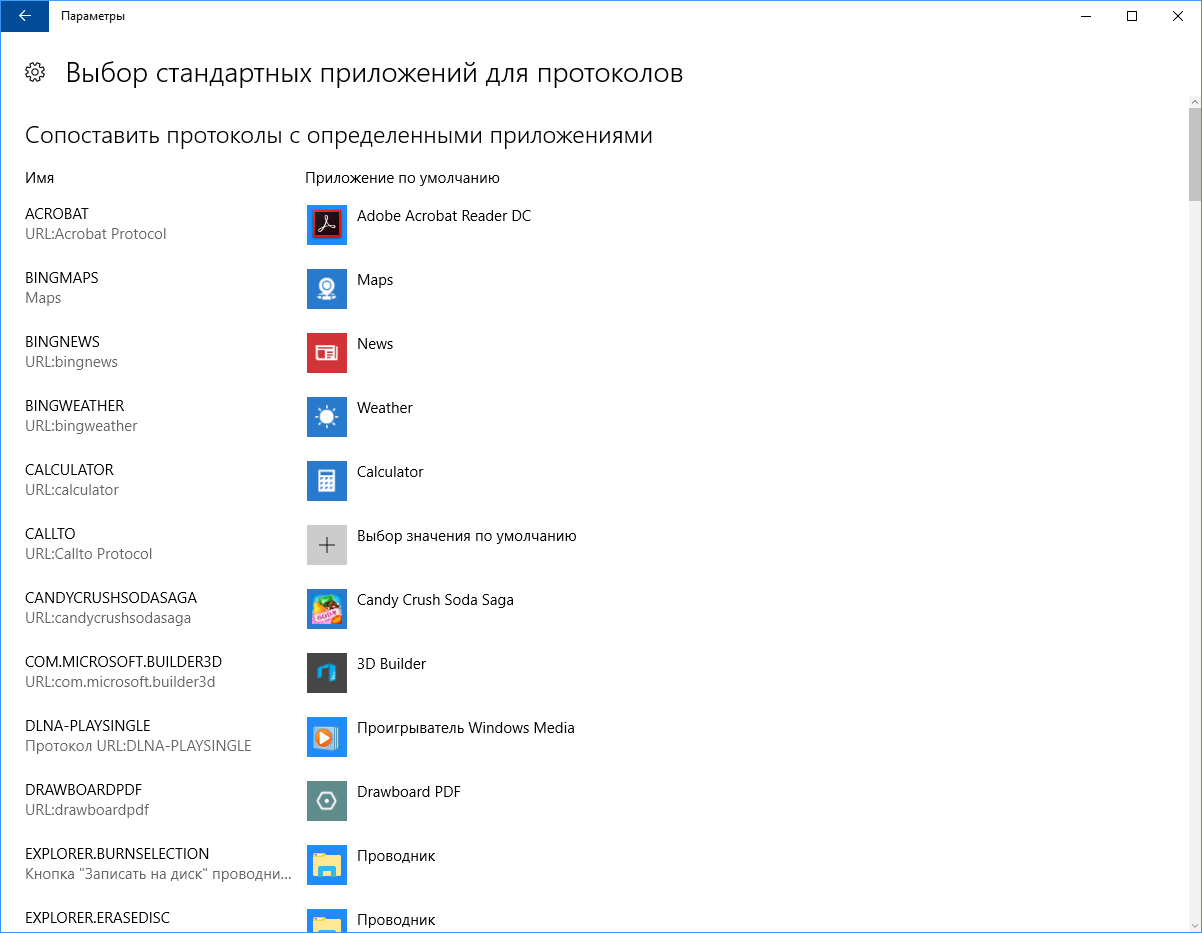

В настройках приложений по умолчанию есть "Выбор стандартных приложений для протоколов".
VNC - это же протокол?
Вот я себе представляю, что на главной страничке управления терминалом есть кнопка "Управлять по VNC".
Нажимаешь её - запускается установленный VNC-клиент сразу подключаясь к означенному терминалу.
А что за приложение запускается - каждый указывает сам.
Вот сейчас подумал, что надо же как-то передать IP-терминала этому приложению. А ключи запуска у всякого разные - не угадаешь...
Тогда остаётся только встроенный noVNC...

Я так понимаю что для этого нужно в дистриб самой WTWare запихать VNC клиента с версией соответствующей VNC серверу на малинах. Дальше сделать вызов vnc клиента с параметром ip хоста. Например для клиента RealVNC, который хорошо работает с текущим VNC сервером на малине, текущая комманда в виндах выглядит так (для портабл клиента надо запускать из папки где лежит вьювер) "VNC-Viewer-6.0.2-Windows-64bit.exe 192.168.1.34" (для подключения к хосту 192.168.1.34).aka писал(а):Как такую гиперссылку писать?Barvinok писал(а):...либо гиперссылка, которую можно связать с установленным приложением (VNC-клиентом).
Соответственно, неудобство в том что IP и пароль надо вбивать ручками (или в коммандной строке или в интерфейсе клиента), а можно былобы брать значение ip из позиции в списке в интерфейсе WTWare, а пароль соответственно из файла настройки на сервере WTWare. Проблема с RealVNC в том что ей можно передать лишь ip но не пароль. Соответственно лучше использовать другую реализацию VNC но совместимую WTWar'ной версией сервера. Какая именно реализация VNC сервера на малине под WTWare я не знаю. Соответственно подобрать подходящего клиента не могу. Но у других версий VNC пароль обычно передается параметром -password.
Дмитрий 123
- Сообщения: 45
- Зарегистрирован: Пт мар 31, 2017 3:46 am

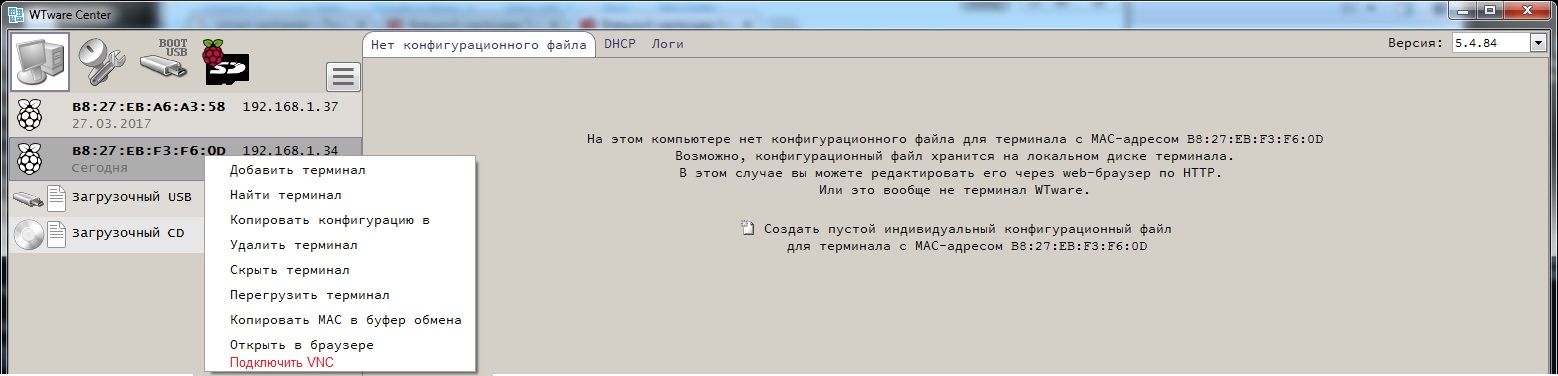

Во, нашел что работает с малиной. Вот этот клиент http://www.tightvnc.com/download.php строка подключения C:\Program Files\TightVNC>tvnviewer.exe 192.168.1.34 -password=12345
То есть осталось запихать в WTWare конфигуратор, вышеуказанного клиента (можно не инсталируя прямо в отдельную папку в конфигураторе) и добавить во всплывающем меню пункт при клике на который будет исполняться вызов VNC клиента "[путь к клиенту]\tvnviewer.exe [подстановленный ip] -password=[подстановленный пароль]" .
- 345.jpg (122.79 КБ) 474098 просмотров
