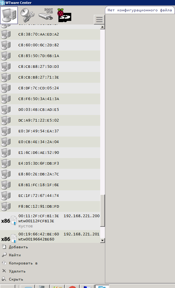

Добавьте пожалуйста, фильтр в окно списка терминалов с возможностью скрывать терминалы без IP А то по одному скрываешь их, скрываешь, а они опять появляются с появлением нового оборудования в сети

Не понял. Как они там появляются и почему они без IP?

У меня почему-то этот раздел полон маков сразу после установки WTWare.aka писал(а):Не понял. Как они там появляются и почему они без IP?
Да.aka писал(а):"настроенные, работающие" - это те, для которых есть конфиги?
- 2016-11-10_21-33-50.png (52.18 КБ) 80657 просмотров

Мы можем в меню, где настраиваются колонки для отображения, добавить два новых флага:
- скрыть ненастроенные терминалы
- скрыть терминалы без IP
Тогда чтобы получить полный список терминалов надо будет только убрать эти галочки.
Но тогда я вижу проблему с тем, что в конфигураторе не отобразится новый ненастроенный терминал, только что появившийся в сети.
