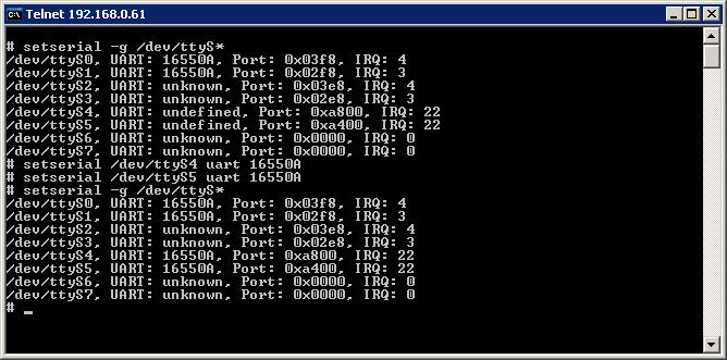

Магия 63-го уровня. Открой "C:\Program Files (x86)\WTware\TFTPDROOT\5.4.63\pxe.cfg" в текстовом редакторе. Notepad виндовый подойдёт. Найди строку:
Добавь слово telnetd, чтоб получилось так:
Удали файл "C:\Program Files (x86)\WTware\TFTPDROOT\5.4.63\packages\lib6" и вместо него запиши lib6 отсюда:
http://pxe.ru/files/testing/201612061909.zip
В конфигураторе выбери терминал 00.04.23.23.CE.F9 и на вкладке "Текст" допиши в конец "connection", чтоб их там стало два, вот так:
Запусти терминал. На терминале должна появиться менюшка. Не выбирай ничего. На виндовсе запусти командную строку, из неё:
telnet 192.168.0.61
Должна появиться командная строка терминала. Из неё:
setserial -g /dev/ttyS*
Покажи скриншот, что оно скажет. Затем:
setserial /dev/ttyS4 uart 16550A
setserial /dev/ttyS5 uart 16550A
И ещё раз покажи скриншот.
Затем на терминале выбирай из менюшки первый пункт, логинься, проверяй печать.

Сделал.
Скрин во вложении печать не работает.
- 2.JPG (58.05 КБ) 45298 просмотров
Re: ФР Штрих-М COM PCI не работает печать
Значит не судьба. Больше идей нет.

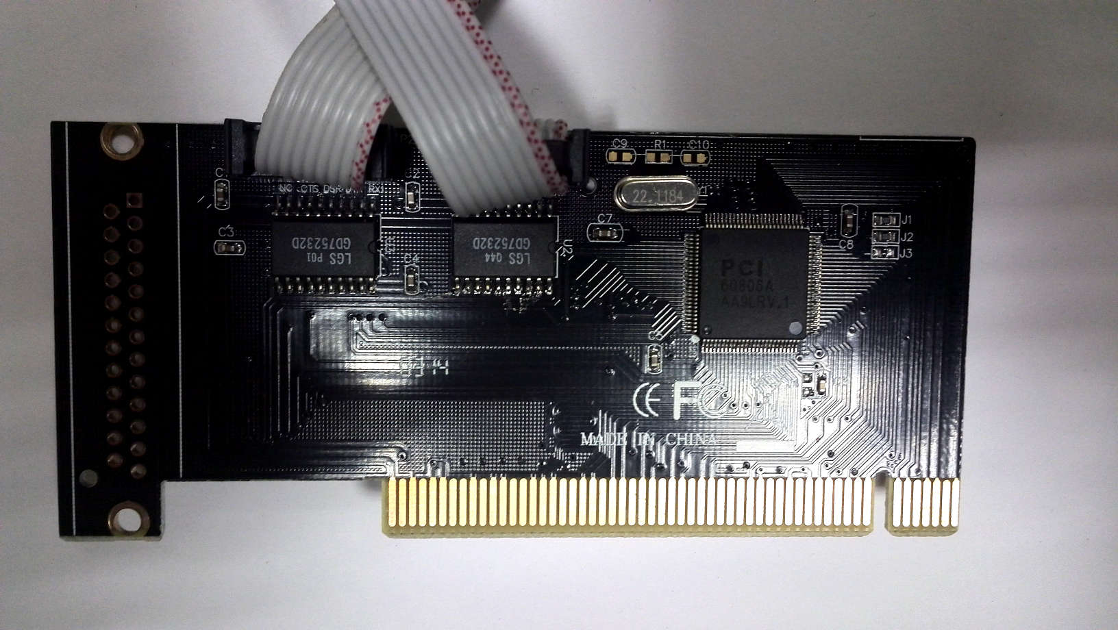

Какой то глючный порт получается вроде и работает но есть команды которые не проходят ....
А может дрова другие подкинуть ? вдруг поможет.
- LINUX.zip
- (17.31 КБ) 1083 скачивания
- COM-PCI.jpg (166.28 КБ) 45288 просмотров
Это лажа. Дрова должны быть в исходниках. Скомпилированное работает под тем ядром, для которого компилировалось, плюс-минус немного.
