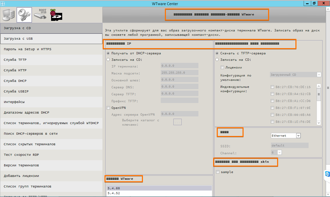

Поставил версию 5.4.60 и в конфигураторе наблюдаю проблему с отображением шрифта. Скриншот проблемы прикладываю к сообщению.
Windows Server 2012R2.
Screen Shot 2016-11-23 at 15.36.24.png (114.75 КБ) 36358 просмотров
Re: 5.4.54 не раскрывается
Наверное, в виндовсе уже установлен наш новый модный шрифт Source Code Pro. Древней версии, без русских букв.
Попробуй втварь версии 5.4.62.

aka писал(а):Наверное, в виндовсе уже установлен наш новый модный шрифт Source Code Pro. Древней версии, без русских букв.
Спасибо за оперативность! На работу конечно не влияло, но как-то не аккуратненько. :)

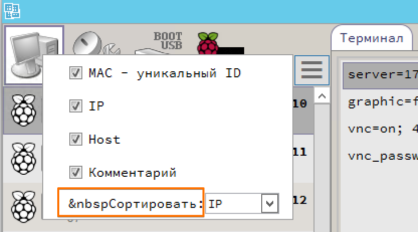

Кстати еще одна шероховатость в интерфейсе конфигуратора.
Screen Shot 2016-11-25 at 22.10.39.png (41.28 КБ) 36326 просмотров
