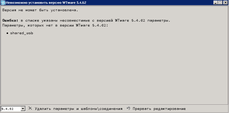

звук работает! спасибо, но мне нужна функция shared_usb для прокидывания принтеров, сканеров, с ней в данный момент при новой конфигурации терминалы не грузятся, ругается на ошибку в конфигурационном файле /tmp/config.wtc:shared_usb=server:192.168..... и пид вид устройства, нельзя ли вернуть эту чудо функцию или добавить в ядро какими нибудь манипуляциями?

- 2016-11-28_092135.jpg (33.77 КБ) 46586 просмотров

Нет больше shared_usb. Никак не добавить. В ядре оно как раз есть, ижвёт и развивается, но то, что сейчас есть в ядре, не дружит с давно заброшенным виндовым драйвером.
Последняя втварь, в которой был shared_usb здесь: http://wtware.ru/files/usbip.last/
Сейчас есть более можное перенаправление USB для 2012R2 и новее. Но там свои глюки. Больше слов здесь: viewforum.php?f=33

увы винда 2008R2, значит либо свежее ядро со звуком, либо старое но с принтерами? или теми средствами то что сейчас есть нормально они цепляются?-принтеры и сканеры (пока руки не дошли проверить)

Re: Проблемы со звуком на терминальной станции
Ниосили слишком много вопросов.
Принетры должны работать все, кроме некоторых особо безголовых дешевых кэнонов.
Выбор версии делается в dhcp. Любой нормальный dhcp позволяет настроить свой 067 параметр для отдельных МАКов. Если используется наш DHCP, то в конфигураторе указываешь версию и она и будет грузиться на эту машину.
