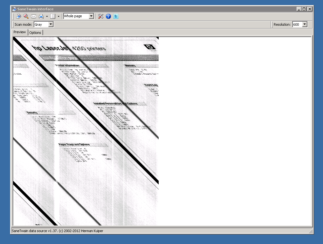

Есть сканер CANON DR-2580C, на сайте sane статус Complete / Hardware provides: Gray/Color, Simplex/Duplex, Full-width. Driver provides: Binary, Despeckle, Deskew, Cropping, Calibration
Но сканирует только через автоподатчик, и очень криво, проверяли на двух одинаковых сканерах.
Во вложении лог и скриншот окна скана.
OS: Win 2008R2 SP1 со всеми обновлениями.

- скриншот скана
- 1.png (203.32 КБ) 30163 просмотра

На 2012r2 через sane такая же ситуация.
Попробовал на 2012r2 прокинуть через usb, в диспетчере задач сканер видно, при попытке сканировать в логе ошибка:
18-09-13-225| [rdpdr-usb 04a9:1608] [ 170.601474] libusb_get_string_descriptor (number 2, LocaleId 1049) failed, res -9.

Про Win 2008R2 SP1 - пичалька. Ничего сделать не могу, драйвер сканера чинить не получится.
Про 2012R2 - покажи лог целиком. И да, надо проверить на 8.1 (подойдёт и десятка, и полностью обновлённая семёрка), потому что если под mstsc.exe оно не перенаправится, то копать тое бесполезно.

Проверил, на 8.1 сканер точно так же прокинулся и не сканирует, на самой системе со сканом проблем нет.
Ну значит будем менять на сетевые
