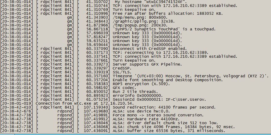

Если втварь подключается с использованием этого кодека, в логе пишется так:
tile threads запускаются по штуке на процессорное ядро.

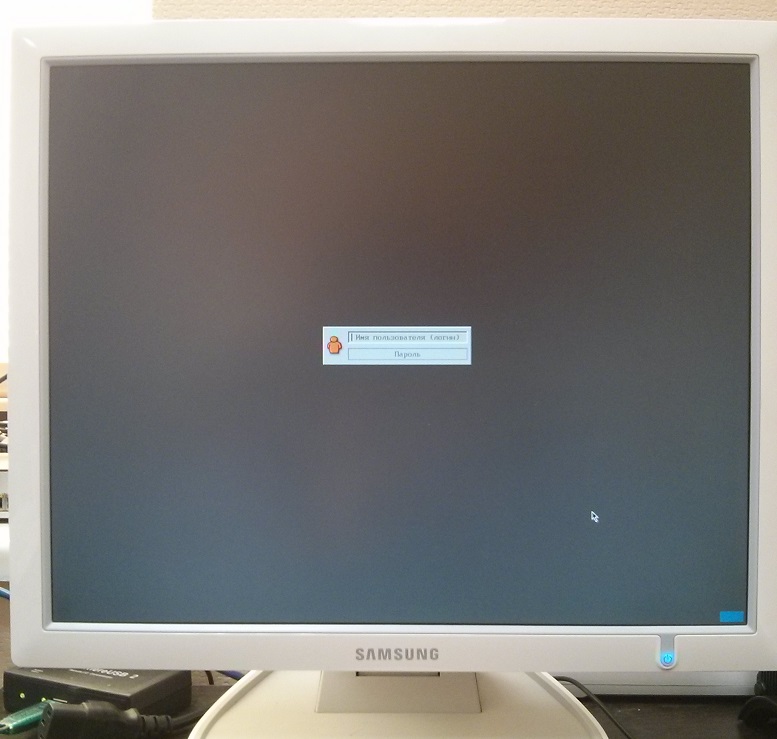

Re: 5.4.54-5.4.58 - новая графика для 2012R2
Сегодня был глюк.
Из интересного:
Вылетов не было, просто часть изображения осталась не прорисована.
Лог отправил по почте.
И еще почему-то не закрашивается в цвет background область в правом нижнем углу экрана. Синий прямоугольник на фото.
- IMG_20161124_125657.jpg (114.03 КБ) 132533 просмотра
- Сообщения: 12235
