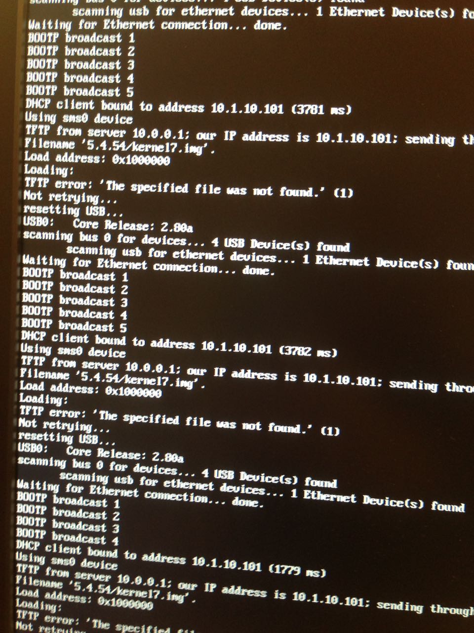

5.4.56 не рапускается raspberry
Сообщение nepopus »
Здравствуйте. Перевел все raspberry на новую прошивку. При загрузке выдает ошибку(в приложении). Временно решил подсовыванием kernel7.img из другой версии(5.4.30).

Ошибка одинакова на 5.4.54 и 5.4.56
Re: 5.4.56 не рапускается raspberry
Но там же английским языком написано, в чём дело. TFTP на 10.1.10.101 говорит, что у него нет файла 5.4.54/kernel7.img
Раз приходит ответ от TFTP, значит сеть работает и связь с TFTP получается установить. Осталось разобраться, почему нет файла.
TFTP на 10.1.10.101 наш, втваревый? Лог покажи. Запусти конфигуратор, вверху иконка с ключом, "служба TFTP"
