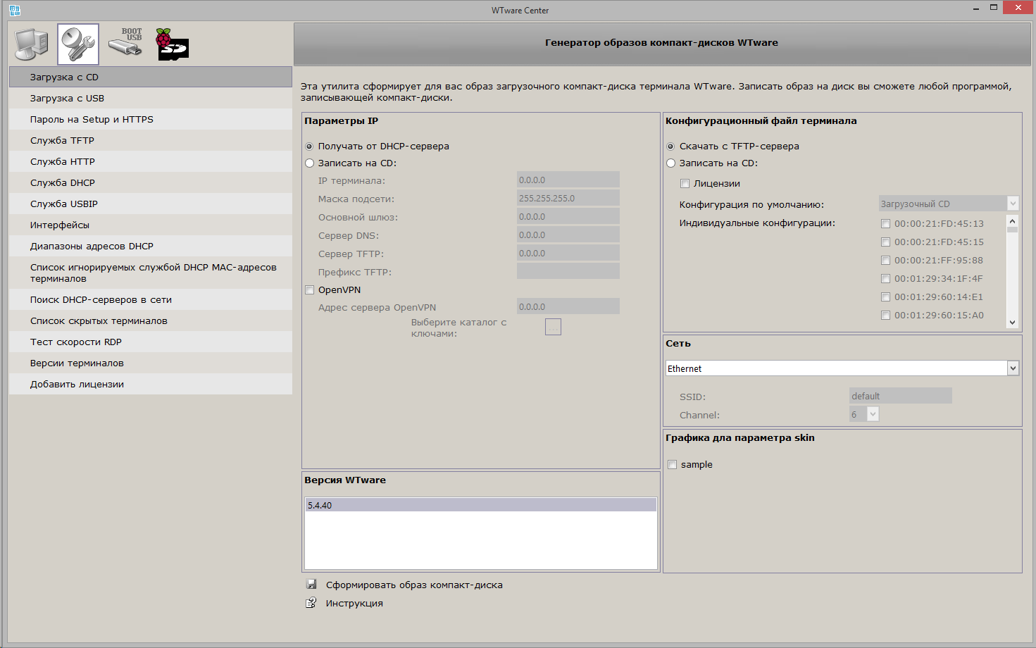

Скриншот какие настройки указываются при создании загрузочного CD добавил.
Просто ТОЧНО такая же ошибка, когда на CD записывался такой конфиг, типа "брать всё с CD" была и в 5.4.14 (вот ветка форума http://forum.wtware.ru/viewtopic.php?f=10&t=19602). Я ничего не настраиваю в конфигураторе при создании CD, все значения стоят по умолчанию. Если берем диск любой другой версии, кроме 5.4.40, всё нормально подгружается с сервера.
- Image 1.png (66.26 КБ) 33978 просмотров

Far умеет входить внутрь iso файлов. WinRAR умеет просматривать содержимое iso файлов. Попробуй сделать образ с настройками как на скриншоте и не записывать на диск, а открыть свежесделанный образ. И посмотри, что написано в файле CONFIGS\INITRD.WTC Должно быть так:
Я помню такую проблему. Её починили. Поэтому я и спрашиваю, не осталось ли чего-то от старой версии, когда проблема ещё была. Конфигуратор от 5.4.40 у меня делает правильный образ.
clientIP = *
config = networkRe: В версии 5.4.40 при загрузке с CD не подгружается конфиг и лицензии

Я смотрел файл initrd.wtc. В той версии, что не хотел грузить написан local. Сейчас пересоздал новый диск - написано network. То ли я пьяный был и щелкнул "Конфигурация писать на CD", то ли инопланетяне подменили диск.
Извини за панику и спасибо за оперативность.
