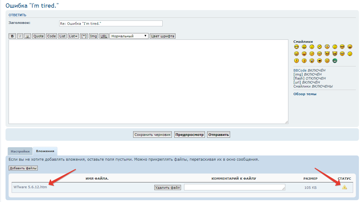

Re: Ошибка "I'm tired."
А вот если бы разрешили прикреплять к сообщениям файлы html и txt, было бы куда удобнее...
Постоянно в течение дня вылетает сначала GFX, а потом ImTired...
При этом связь с терминалом не теряется, пинги ровные:

- Сообщения: 12279
Для опытов. txt и html. Ничего не менял, просто проверил - работает.
