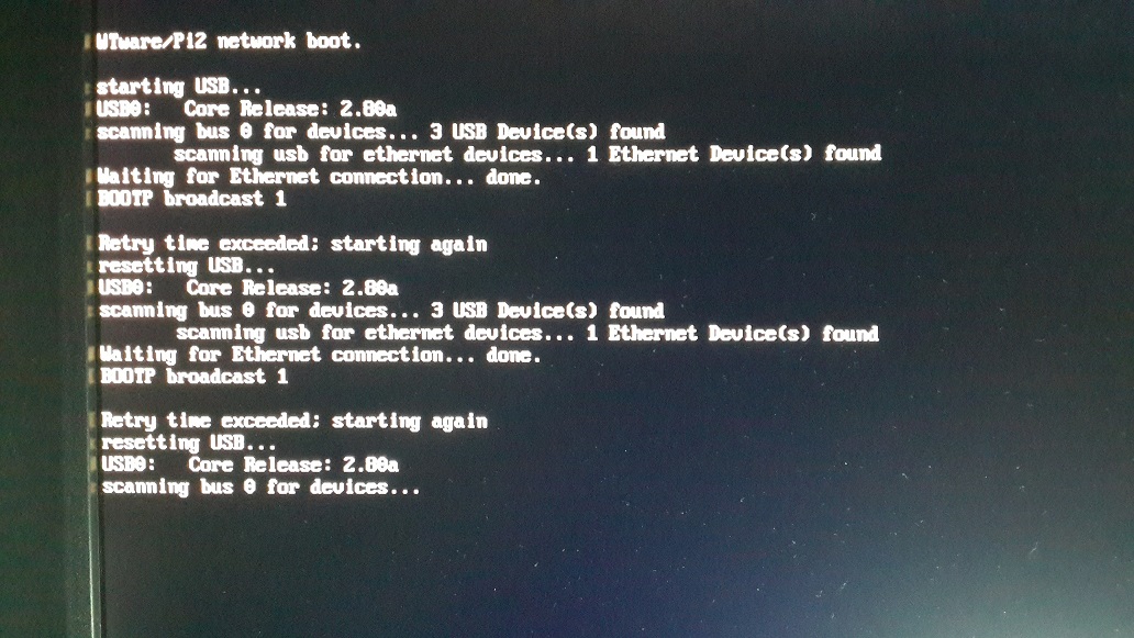

Помогите, плс. PI 2 не загружается по сети. Опробованы версии 5.4.14 и 5.4.16. Локальная загрузка работает. Сетевая - выдает на экран в цикле (см. фото).
Лог DHCP прилагаю. Обращений к TFTP нет.
При выключении DHCP картинка на малине не меняется...
Есть ли отладочный режим, чтобы писать какой-нинаебудь лог на малине в процессе сетевой загрузки?..

Если нужна дополнительная инфа или какой-то еще лог - скажите, какой.
Re: Pi 2 не загружается по сети
Ничего хорошего не могу сказать. Проблема в драйверах предзагрузчика U-boot. Такое иногда случается, и я не пнимаю почему. Что-то в сети ей не нравится. Попробуй другой хаб, другой провод езернета, втварь на другой машине и ещё какие-нибудь шаманства, что в голову придёт. 5.4.18 только что выложили, тоже можно попробовать. Если сможешь победить - расскажи, что изменилось.
Up: попробуй поставить 5.4.18 и сделать SD с ней. И, если так же не поедет, заменить на SD этот файл:
http://pxe.ru/files/testing/201603120356.zip
5.4.18 не успел, попробовал 5.4.20 - все работает, спасибо.

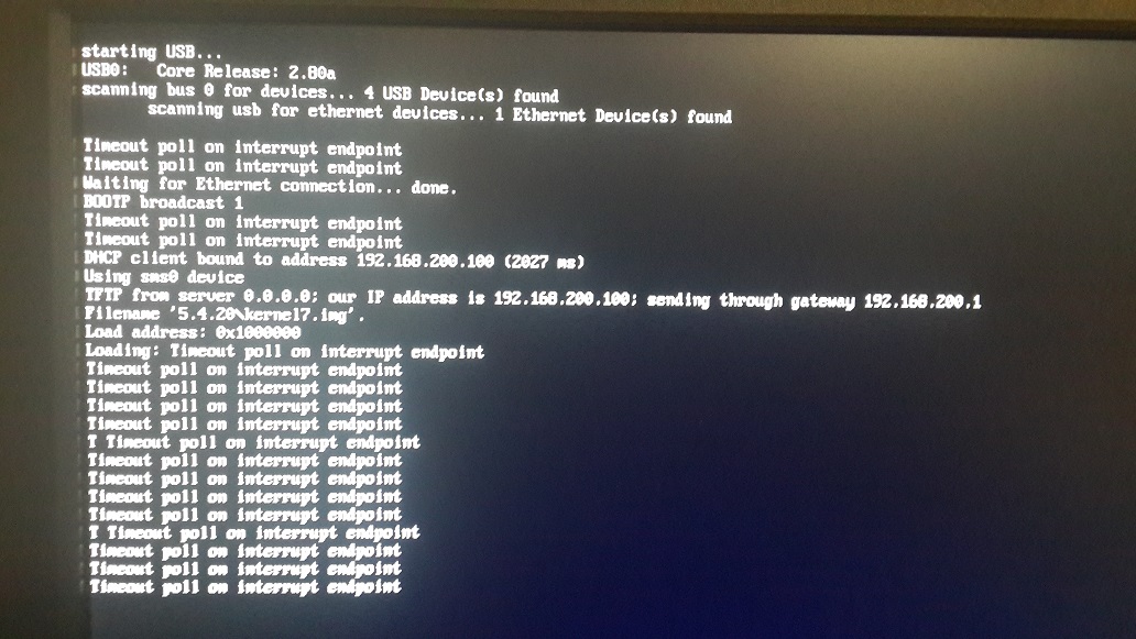

Выползла другая проблема: при включенном в малину приемопередатчике беспроводного комплекта клавиатура+мышь Defender Sorbonne C-835 (USB ID: 25a7:2402) загрузка по сети не происходит. Вместо загрузки на экране циклически повторяется сообщение Timeout poll on interrupt endpoint. При включенном приемопередатчике наличие/отсутствие проводных клавиатуры/мыши (в любых комбинациях) на поведение при загрузке не влияет. Есть приемопередатчик подключен - ошибка, нет - загружается корректно. Наличие/отсутствие батареек в самих беспроводных клавиатуры/мыши в любых комбинациях не влияют.
Если приемопередатчик включить в малину после успешной загрузки - клавиатура и мышь работают корректно. Также всё нормально работает при локальной загрузке.
Попробовал с другим приемопередатчиком клавиатура+мышь (Genius, USB ID: 0458:00c9) - симптомы те же.
А с приемопередатчиком от мыши Microsoft Wireless Mouse 5000 (USB ID: 045e:0745) - сетевая загрузка норм...

Почему на экране написано: "TFTP from server 0.0.0.0;" ? Может, загрузка не идёт потому что DHCP адрес TFTP не отдаёт?
Если вытащить приемопередатчик из малинки и передернуть питание - загрузка происходит корректно. Значит, DHCP и TFTP (используются родные, втваревские) настроены корректно. Надо фото корректной загрузки?

krokokot
глюки сетевого адаптера при включении много потребляющего стика от беспроводной мыши - это стандартная проблема raspberry
у нас сейчас развертывается 200 клиентов на vmware view client - под это дело даже пришлось клавиатуры и мыши отдельно купить, чтобы обойти ограничение
